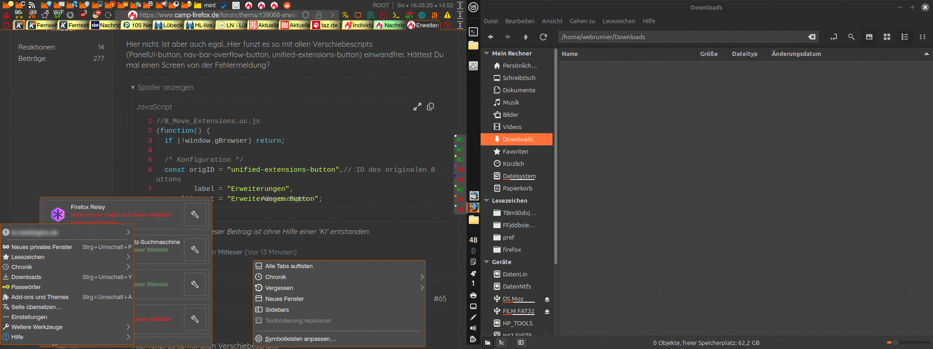

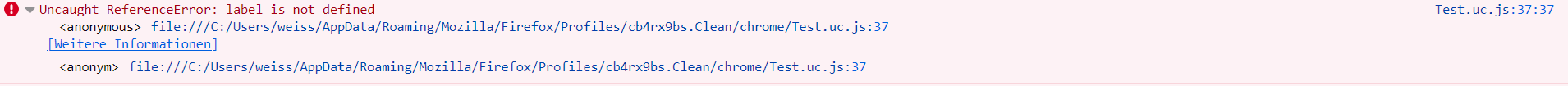

  • Und wie ich schon einmal schrieb, schau in die Konsole,
    da wird mit Sicherheit ein Fehler angezeigt!
    Hier nicht. Ist aber auch egal...Hier funzt es so mit allen Verschiebescripts
    (PanelUI-button, nav-bar-overflow-button, unified-extensions-button) einwandfrei. Hättest Du mal einen Screen von der Fehlermeldung?

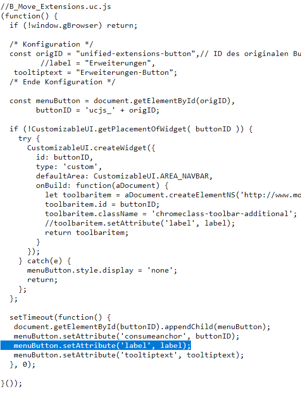

  • Ich glaube, hier haben sich einige Missverständnisse Bahn gebrochen. Mitleser wollte nicht, was ich aufgrund seiner Aussage auch zuerst angenommen hatte, die Deklaration der label-Variable löschen (Zeile 7), sondern nur die Zuweisung des Label-Attributes zum neu erstellten Button ucjs_unified-extensions-button.
    Das label-Attribute ist zwar nicht doppelt vorhanden, da wir hier ja immer von zwei Buttons sprechen, aber wahrscheinlich wirklich redundant. Die Bezeichnung des Buttons wird ja nur gebraucht, wenn ich den Button ohne Icon anzeigen lassen möchte, was hier ja nicht der Fall ist.
    Ich habe das jetzt nicht getestet, da für mich das Thema eigentlich abgeschlossen ist...
    Gruß BrokenHeart

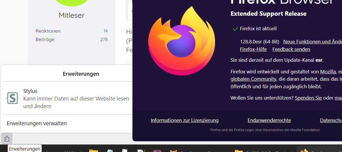

  • Mit welcher Firefox Version hast du das denn getestet? Laut deinem User-Agenten hattest du eben Fx 130.
    Selbstverständlich 136.01 und jetzt sollte der UserAgent Windows/Chrome128 anzeigen...
    EDIT: du testet auf 137/138; nun verstehe ich auch deine Frage...Hier läufts auf 136.01, eine andere Testmöglichkeit habe ich leider nicht
    EDIT2: Das AddOn ist hier kontraproduktiv, deshalb habe ich dieses Forum auf die Whitelist gesetzt, mein Fehler...
