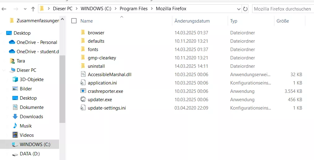

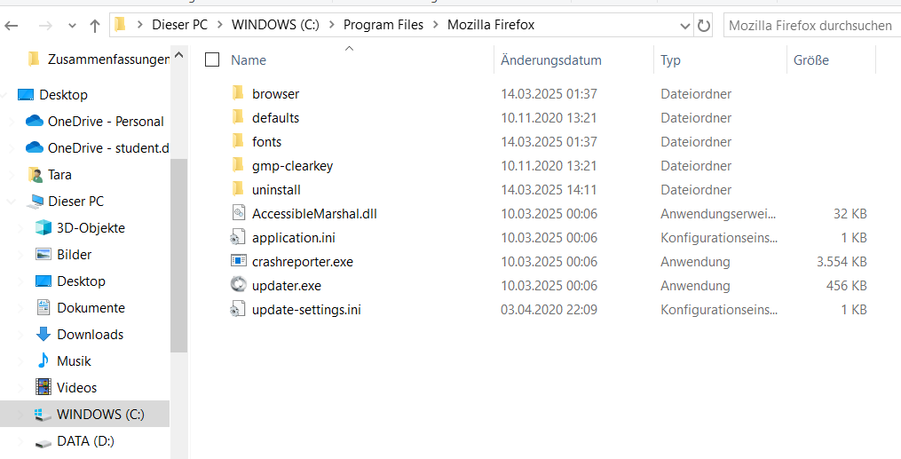

    Im Programme Ordner gibt es den Ordner "Mozilla Firefox" tatsächlich noch und dort scheint noch alles vorhanden zu sein. Ich habe jetzt mal auf den Crash Reporter geklickt, der sagt mir "This application is run after a crash to report the problem to Mozilla. It should not be run directly." und darüber steht "Firefox had a problem and crashed. Unfortunatly the crash reporter is unable to report the crash"
    Hilft das vielleicht weiter?

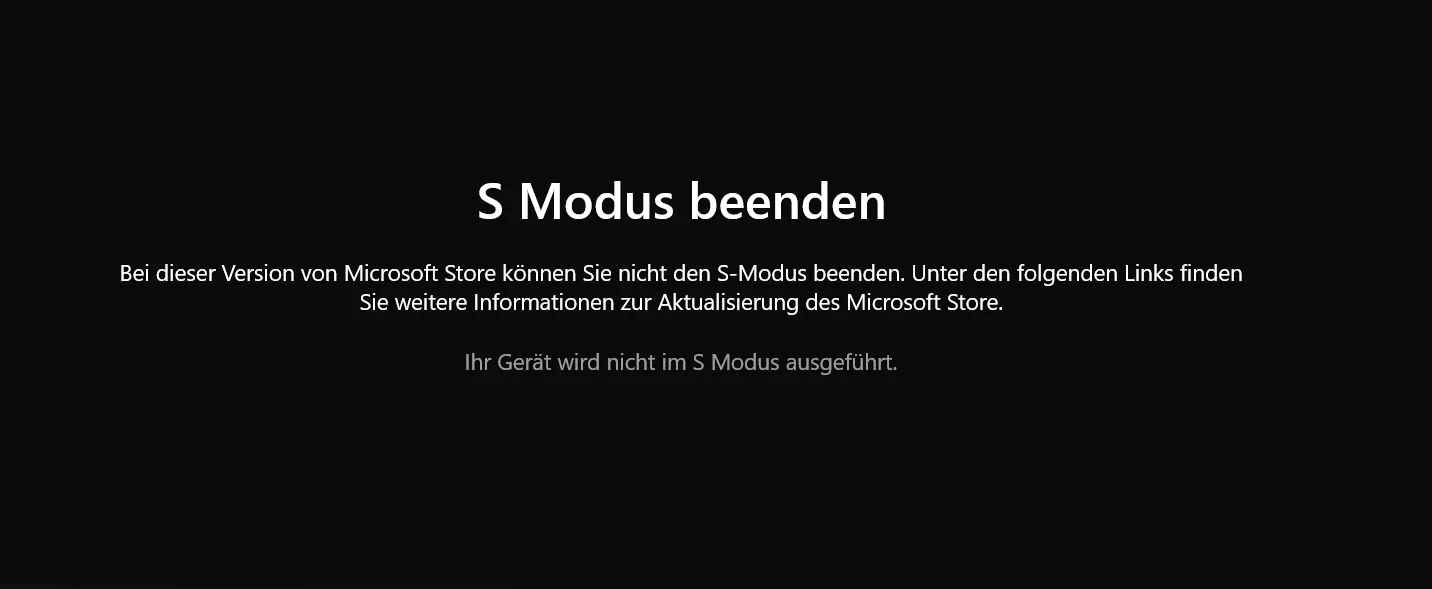

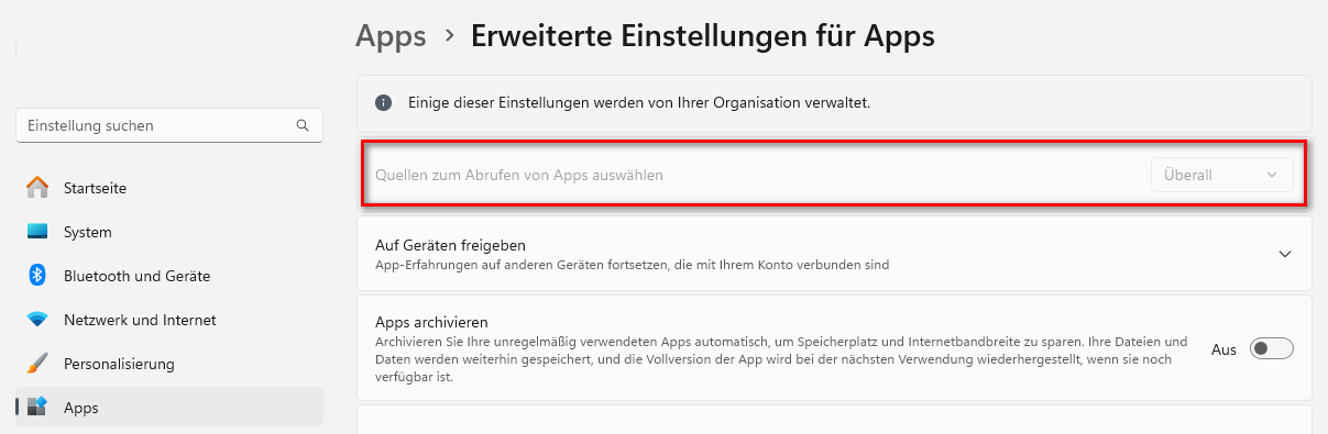

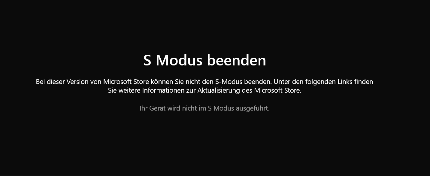

    Hast du von Windows den S-Modus aktiviert?
    Umleitung

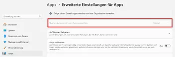

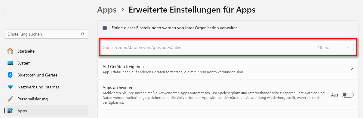

    Was ist, wie im Bild markiert, ausgewählt?
    Leider nein. Da fehlt nicht nur die firefox.exe, sondern eine ganze Reihe weitere Dateien. Hier enthält der Ordner insgesamt 53 Elemente.
    Versuche mal folgerndes: erstelle zunächst sicherheitshalber ein Backup Deines Profils. Siehe dazu Daten in Firefox-Profilen sichern und wiederherstellen. Deinstalliere Fx dann über die Windows Systemsteuerung, lade ihn von Mozilla (und nur von dort!) herunter und installiere ihn. Normalerweise sollte Dein Profil automatisch gefunden und geladen werden. Viel Erfolg.
  • Danke für den Hinweis, die nachträgliche Änderung habe ich bis eben nicht mitbekommen.
    Das ist schon ziemlich heftig, was da alles rausgelöscht wurde. Sogar die omni.ja und etliche Dateien, die alleinig gar nicht nutzbar sind. Da würden hier alle Alarmglocken aufheulen. Kurioserweise sind ausgerechnet auch zwei EXE übrig geblieben sind. Das ist auch mit Ordnerschutz nicht erklärbar, da wütet(e) eine eigenartige Software - und ich denke nicht, dass das Gdata war.
    https://answers.microsoft.com/de-de/windows/…cb-d7ac5a70b93c

    Folgendes kam wegen dem S-Mode im Microsoft Store raus:
    Und bei Apps unter dem Reiter Einstellungen steht, dass ich Apps von überall installieren kann und nicht nur aus dem Store. Ich hoffe, das hilft oder habe ich noch was vergessen?
