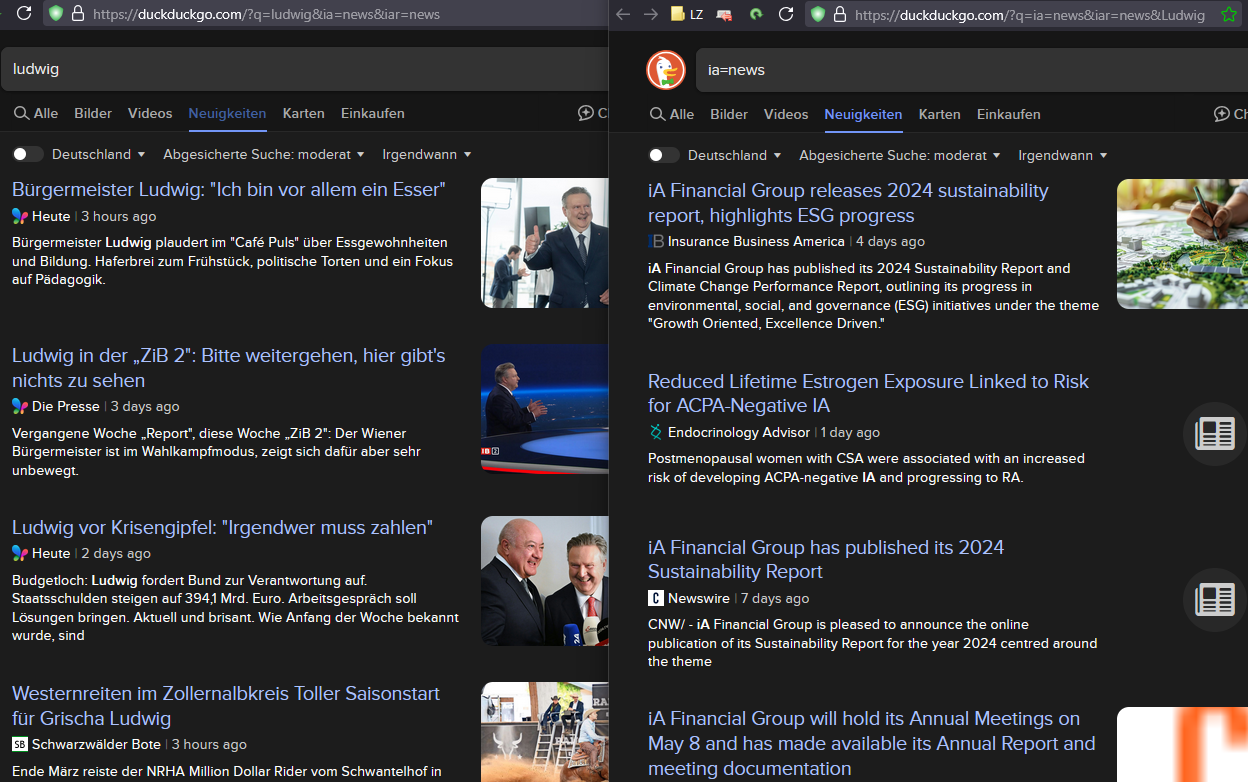

    Worauf bezieht sich Dein Kommentar? Soll das heißen, dass Deiner Meinung nach https://duckduckgo.com/?ia=news&iar=news&q=%s oder https://duckduckgo.com/?iar=news&ia=news&q=%s (oder &q=%s in der Mitte) nicht funktionieren? Das stimmt nicht, jedenfalls nicht, wenn ich %s zum Test mit einem echten Suchwort ersetze.

    Sicher. Die Reihenfolge von URL-Parametern spielt keine Rolle. In deinem Screenshot auf der rechten Seite sieht man in der URL, dass du dich mit den Parametern einfach komplett vertan hast: ?q=ia=news sowie &Ludwig ergibt so beides keinen Sinn.

    Ja, jetzt sehe ich das auch, da fehlt das q= - omg :rolleyes:
    Und laut Netzwerkanalyse nutzt DDG bei mit GET.
