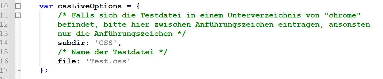

Hier ist das im Skript eingetragen:
Die Datei Test.css befindet sich hier im Unterordner CSS im Ordner chrome.
So müsste das dann für die userChrome.css aussehen:

du brauchst dafür eine extra Datei, und nicht die userChrome.css.
Ich verstehe das. Ich mache alles richtig, aber die V-Schaltfläche wendet den neuen Code, der zu Test.css hinzugefügt wurde, nicht an. Ebenso wendet das Skript im letzten Beitrag nicht den Code an, der in userContent.css hinzugefügt wurde.
