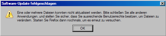

    ich kann meinen Firefox nicht updaten (Win XP, SP2). Ich habe 2.0.0.6. Schon das .7 Update ging nicht. Ich bekomme immer folgende Fehlermeldung. Auch beim .8.
    [Blockierte Grafik: http://i13.photobucket.com/albums/a294/xl…ware_update.png]
    Ich habe auch 2.0.0.8 komplett neu runtergeladen. Auch damit geht es nicht. Firefox.exe kann nicht überschrieben werden, weil es angeblich noch verwendet wird. Ich kann die Datei auch nicht manuell löschen.
    Ein Virus oder ähnliches wird bei mir nicht gefunden. Hängt der Prozess wirklich noch irgendwo? Im Taskmanager wird firefox.exe nicht aufgeführt.
    Das hier geht auch nicht. http://www.at2907.net/tipps/index.php?q_id=30
    Ich bin Admin. Die Ordner und Dateien wie unter o.g. Link angegeben existieren zwar, aber den Ordner 0 kann ich nicht löschen. Angeblich wird auch die Datei Updater.exe verwendet. Ich finde das sehr merkwürdig. Weiß jemand Rat?

  • Aha, der Tipp hat geholfen. Durch das Unlocker Tool bin ich draufgekommen, wer die Dateien blockiert. TeaTimer von Spybot. Nachdem ich den Prozess gekillt hatte konnte ich das Update installieren.
    Merkwürdig trotzdem, weil der TeaTimer bisher nie solche Probleme gemacht hat.
