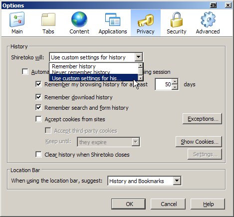

    • Neu: Porno-Modus, bei dem nix in der Chronik o.ä. gespeichert wird
    • vielfältigere Einstellungsmöglichkeiten, was in der Adressleiste auftauchen soll und was nicht
    • "Private Daten löschen" lässt sich auch detaillierter einstellen

    Siehe auch Signatur [1] :wink: . Oder auch *besuchte Links umdrehen* (Bug 147777) [2]. Vllt. auch noch erwähnenswert das geänderte Optiontableau *Privacy* [Abb] [3]; einschließlich des geänderten Einstellungsverhaltens zum Löschen der privaten Daten.
    [1] http://ed.agadak.net/2009/02/firefo…bar-preferences
    [2] https://www.camp-firefox.de/forum/viewtopi…=505448#p505448
    [3] https://www.camp-firefox.de/forum/viewtopi…=531327#p531327 ff
