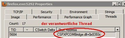

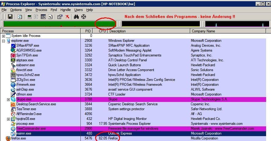

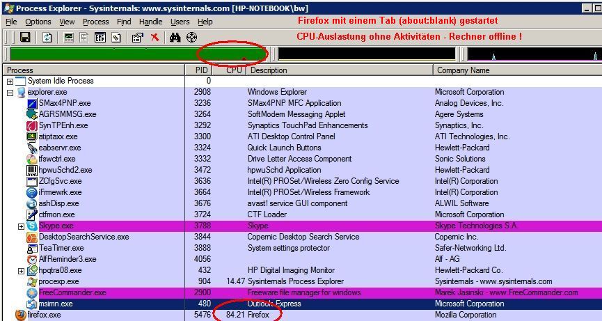

    nach Installation von FF 3.5 auf meinen beiden Rechnern sind die total in die Knie gegangen, da FF die CPU zu über 80% auslastet.
    Mittels System Information aus der SysinternalsSuite habe ich das Verhalten des FF dokumentiert und entsprechende Screenshots geschossen (Anhang).
    Was mich am meisten verwunderte, war die Tatsache, dass nach Schließen von FF die CPU immer noch teilweise zu 100% ausgelastet wird.
    Erst wenn ich den Prozess Firefox mit kill.exe schließe (nachdem ich Firefox vorher schon beendet hatte!), wird die CPU wieder "freigegeben".
    Dazu habe ich in http://www.firefox-browser.de/wiki/Problemdiagnose folgenden interessanten Beitrag gelesen:
    Schritt 2: Firefox läuft noch im Hintergrund
    Beenden Sie Firefox, sofern er noch läuft. Stellen Sie sicher, dass er auch nicht mehr im Hintergrund läuft. Schauen Sie dazu im Windows-Taskmanager nach dem evtl. noch vorhandenen Prozess "firefox.exe" und beenden Sie ihn.
    Das wußte ich bisher auch noch nicht, dass ein Programm nach dem Schließen im Hintergrund noch aktiv sein die CPU auslasten kann. So etwas scheint auf eine schlechte Programmierung hinzuweisen.

    Was mich am meisten irritiert ist die Tatsache, dass FF im stand-alone, ohne Internetanschluss, genauso die Ressourcen verbraucht und das bei einem Tab about:blank. Da kann doch eigentlich überhaupt keine Aktivität entstehen - Profil hin oder her, oder?
