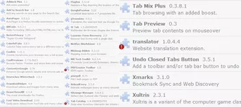

oh, ne Menge. Habe mal versucht ein Foto davon zu machen.
Donnerwetter, das hat ja geklappt. ;-)))
Tab Catalog [Blockierte Grafik: http://i16.tinypic.com/6pf0wvr.png] runterschmeißen, dann testen - zudem mal den Namen in die Forensuche eingeben. McAfee SiteAdvisor [Blockierte Grafik: http://i16.tinypic.com/6pf0wvr.png] wäre mein nächster Kandidat - Toolbars sowieso.
