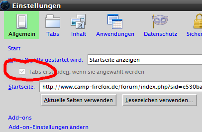

3. Welcher Schalter lässt mich den Haken entfernen? Es ist ausgegraut und ich will die Tabs nicht erst beim Anklicken laden..
[attachment=0]01-03-2012_120918.png[/attachment] -
Zitat von Boersenfeger
Mit der Version 1.2.6 funktioniert es nicht
[Blockierte Grafik: http://www10.pic-upload.de/thumb/01.03.12/7tj5njhsebt1.jpg]
Zitat von BoersenfegerEs ist ausgegraut
Hier auch :-?? -
