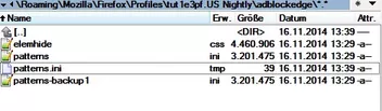

Ich kann nunmehr bestätigen, das bei Verwendung von Nightly sowie Nightly US und Adblock Edge 2.1.6 die Filterlisten verschwunden sind...
Ferner tut sich folgendes, wenn man gesicherte Filterlisten reimportieren möchte..
[attachment=0]2014-11-16_134011.jpg[/attachment]
Die temporäre Datei verschwindet nicht und man hat wieder keine Liste... :cry: -
