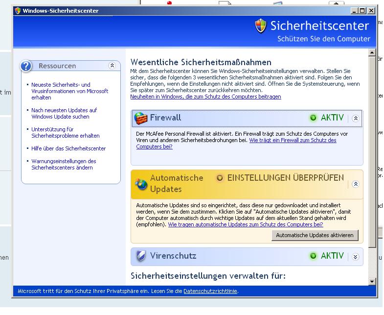

    Auf meinem PC mit XP hatte ich bis vor einiger Zeit das Kaspersky-Internet-Secruity-Packet installiert. Dieses wurde deinstalliert und GDATA Internet Security installliert. Auch dieses habe ich deinstalliert so daß derzeit kein VIrenscanner oder Firewall installiert ist. Seit dem ist die Internetverbindung im Browser extrem langsam und INternetseiten bauen sich extrem verzögeret auf. Im XP-Sicherheitscenter sehe ich nun daß ein Firewall aktiv sei (McAffe Firewall Plus).
    Zudem habe wurde die neuste VErsion des Mozilla Firefox installiert.
    Kann der sehr verzögere Seitenaufbau hiermit zusammenhängen? Der DSL-Speed-Test ist soweit in Ordnung.

  • Ja, das halte ich sogar für sehr wahrscheinlich. Vermutlich wurde die Firewall nicht korrekt deinstalliert. Das heißt das Programm ist zwar noch weg. Aber das ist nur die Oberfläche. Das Hauptstück läuft als Dienst und verrichtet munter sein Werk. Nur ist das vergleichbar mit einem fahrenden Auto ohne Lenkrad oder Pedale. Möchte man die Spur (Firefox Version) wechseln, kann man dem Auto das nicht mitteilen.
    Das heißt das die Firewall sich jetzt querstellt. Was sich besonders nach Programm Updates bemerkbar machen sollte.

    Hast du mal in den Diensten geschaut, ob da etwas von Kaspersky und/oder McAfee läuft? Du kannst auch mal die Registry manuell nach Einträgen durchsuchen, die auf Kaspersky/McAfee hinweisen und diese dann löschen. Vielleicht auch mal einen Reg-Cleaner (z.B. CCleaner) laufen lassen.

  • Ist denn sicher, dass das Backup fehlerfrei ist?
    Laut Log kann ich Reste von GDATA und Kaspersky erkennen.
    Ebenso genügend Schrott von Party-Poker und auch von ICQ.
    Ebenso laufen reichlich ActiveX-Module mit (POI, photoprintit etc)
    nebst dieser Datei: C:\WINDOWS\system32\dllhost.exe
    die eigentlich nicht aktiv sein sollte (kommt nur selten bei JAVA vor).
    Die Einträge mit den roten Ausrufezeichen sollte genauer begutachtet werden!
    Von hier aus betrachtet - neu machen und gut. Ein sauberes <-- Image/Backup
    könnte die Chance erhöhen, dass es besser läuft. So sieht die Kiste einfach
    nur mit Software zugeknallt aus. Daher auch der Tip: vorher überlegen, was
    man wirklich benötigt, welche Software lässt sich durch was anderes ersetzen.
    Beispiel: Nero - muss man diese komplette Suite mit 1.5 Gigabyte installieren,
    nur weil man ab und an lumpige MP3 brennt? Da tut es auch InfraRecorder (Freeware, <10mb)
    ICQ -> QIP
    Epson-Treiber, nur das nötigste!
    >> C:\WINDOWS\system32\NMSAccessU.exe
    Bietet gemeinsamen Zugriff auf einen Brenner für Nicht-Admin-User.
    Kannte ich bis lang aber nur von BurnAware, da wird auch bei der Installation nachgefragt.
    braucht eigentlich kein Mensch, den Blödsinn.
    BTT Firefox - ich hab viel Google gesehenen und eine ICQ ToolBar.
    Und viel im Autostart - raus damit (deaktivieren).
    (kann jeder 08-15-tweaker, zB CCleaner-> Extras>Autostart,
    oder Autoruns http://technet.microsoft.com/en-us/sysinternals/bb963902.aspx)
    Fox2Fox - jau, gute Idee ;)
    Wenn ich nicht so schnell behebbare Fehler finden - Image anlegen, altes Image zurück, vergleichen.
    Zum Vergleich mounte ich das neuere Image und vergleiche dann alle Ordner mit SyncItv3 http://www.grigsoft.com/wndsync.htm
