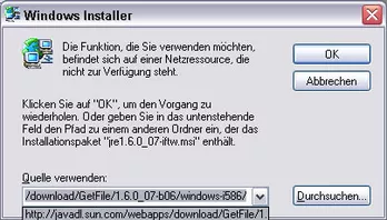

Die Deinstallation im Softwarefenster klappt leider nicht. Der Eintrag der Version 7 verschwindet zwar, aber wenn ich das Fenster schliesse und wieder öffne, ist der Eintrag wieder da. Es sind übrigens zwei verschiedene Icons... Ich bekomme aber auch noch eine Fehlermeldung (s. Foto)

Du mußt Java(TM) 6 Update 17 deinstallieren obwohl es die neuste Version ist. Aber ich denke das dadurch auch alle anderen Java Einträge verschwinden. :-??
Und danach wieder neu installieren. -

So, ich glaube, ich habs geschafft. Es war nicht ganz einfach. Bei der Deinstallation bekam ich eine Fehlermeldung: Interner Fehler 2753. RegUtils
Danach noch ein Fenster: Schwerwiegender Fehler bei der Installation.
Schlussendlich hatte ich dann mit dem Programm "Windows Install Clean Up" Erfolg. Jetzt möchte ich mich aber nochmals rückversichern wegen der Löschung des Ordners C:\Programme\Java. Soll/Muss ich den nun noch händisch löschen, bevor ich die aktuellste Javaversion 17 installiere?
Ja, der wird neu angelegt! Ein Systemneustart vor der Installation von Java kann nicht schaden.
