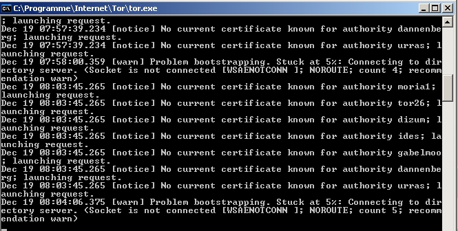

    Im Anhang mal ein Screenshot von meinem Tor - sieht das normal aus?

    In Deinem hier eingestellten Log (CMD-Konsole) vermag sich Valida vermutlich nicht im TOR-Netzwerk zu authentifizieren. Versuche daher unter Valida die Authentication auf "None" zu setzen. Melde Dich noch einmal zurück...
    Wo mache ich das?
    Ich finde keine Config Datei und leider auch keine Doku auf meinem PC :(

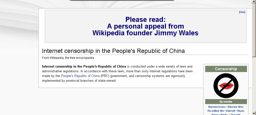

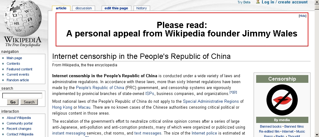

  • War nicht weiter schwer, habe mir über einen PC in D das Tor package geholt.
    Diese 23 MB runtergeladen, entpackt und auf Start Tor Browser.exe geklickt
    Es hat aber erst funktioniert nachdem ich nochmal auf get new identity geklickt habe.
    Konnte mich direkt verbinden. FF wurde automatisch gestartet und ich bin wieder frei.
    Ob man dann noch Flash braucht:
    https://www.torproject.org/torbutton/faq.html.en#noflash
    muss jeder selbst entscheiden.
    Im Anhang noch zwei Screenshots (achtet auf den Scrollbalken!) damit man sich das vorstellen kann.
    Aus der Informatiker-Sicht ist die Zensuer-Software wirklich genial!
