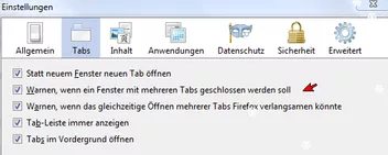

Mit diesen Einstellungen sollte man immer gewarnt werden wenn Firefox beendet wird:
[Blockierte Grafik: http://img5.imagebanana.com/img/t67hukb/thumb/ff1.jpg]
Hinweis: ist nur 1 Tab geöffnet erscheint keine Warnmeldung ! Deswegen der Unterschied den Du wohl meinst....

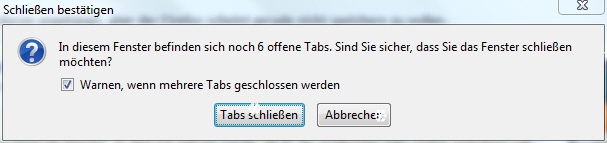

Nicht manchmal, das ist das Warnfenster, kommt bei mir immer wenn mehr als 1 Tab beim Beenden vom FF geöffnet ist.
Dann kann man entscheiden: Speichern+Beenden oder nur Beenden.[Blockierte Grafik: http://img5.imagebanana.com/img/aecg6fq/thumb/ff4.jpg]
Drückt man allerdings auf: Nicht mehr fragen- erscheint das Fenster nicht mehr.
Genau das Fenster meine ich, das Häkchen habe ich aber nicht gesetzt.

TabMixPlus habe ich nicht, aber unter Extras/Einstellungen gibt es den Reiter Tabs ebenfalls und auch dort ist ein Häkchen fürs Warnen gesetzt.
Das Fenster habe ich schon in einer vorigen Anwort abgebildet.
Unter: TAB ist ja die Einstellung für das Warnfenster, entfernt man den Haken erscheint es nicht mehr. -
