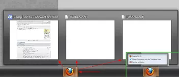

Windows 7 "stapelt" Fenstergruppen in EINEM Symbol, schau mal genauer hin.
Bei mir arbeite TabMixPlus, allerdings werden ab der Version 3.6 alle offenen
Tabs so angezeigt, ggf auch offene Fenster und weitere Tabs darin.Rechte Maustaste auf das Symbol (rechte Seite im Bild), der oberste Eintrag
öffnet ein neues Fenster bzw einen neuen Tab. -
