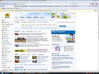

Bitte einen Screenshot der Meldung hier einstellen.
Hier ein Bild
Das ist zu klein, ich kann da nichts erkennen - Screenshots hochladen [Blockierte Grafik: http://i16.tinypic.com/6pf0wvr.png].
Noch ein Versuch.
Hilfe -> Über Mozilla Firefox -> Die letzten beiden Zeilen, was steht dort? Und ganz wichtig, von Web.de keine Aktualisierung installieren.
Das ist Werbung die mit AdblockPlus weggehen sollte. (Das hatten wir schon mal irgendwo, finde ich aber mom. nicht mehr)

Firefox über Web.de aktualisiert, was nun? [Blockierte Grafik: http://i16.tinypic.com/6pf0wvr.png]

Mozilla/5.0 (Windows; U; Windows NT 6.0; de; rv:1.9.2.3) Gecko/20100401 Hypnobaboon/2.0.0.15 GTB7.0 ( .NET CLR 3.5.30729)
Wieso bist Du noch mit einer Uralt-Version des Fuchses unterwegs? Und was ist bitte Hypnobaboon?

Dürfte wohl eher eine verhunzte Browserkennung sein.
Ich habe den Browser von der empfohlenen Seite neu installiert. Die Zeile wird nicht mehr eingeblendet jedoch hat sich in der Hilfe über FF nichts geändert die gleichen Eintragungen sind noch da.
Dann lies mal den "Abhilfe" Link von Road-Runner.
Die Freude war umsonst. Als ich vorhin den FF gestartet habe kam die gleiche Einblendung wieder.
Ich habe die Abhilfe gelesen und durchgeführt. Nach einem Neustart kam die Einblendung nicht mehr und in der Hilfe - über Mozilla Firefox sind die "komischen Einträge" auch verschwunden.
