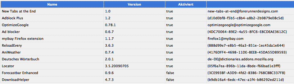

Hilfe ➜ Informationen zur Fehlerbehebung ➜ Abschnitt: Erweiterungen. Dort sollten dann die Erweiterungen mit der dazugehörigen ID auftauchen. Die entsprechenden dann im extensions-Unterordner deines Profils aufsuchen und die rdf.install ändern.
Danke, habs.
[attachment=2]Bildschirmfoto 2010-06-24 um 16.18.02.png[/attachment]

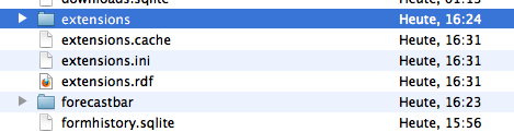

Wobei forecastbar nicht im extensions Ordner liegt,
[attachment=1]Bildschirmfoto 2010-06-24 um 16.39.15.png[/attachment]

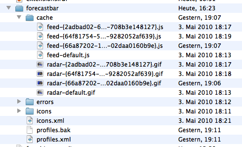

und die install.rdf find ich da auch nicht.
[attachment=0]Bildschirmfoto 2010-06-24 um 16.39.33.png[/attachment]
