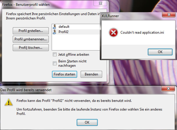

    Vor einer Stunde führte ich einen sauberen Neustart durch und wollte dann Firefox starten. Seitdem bekomme ich beim Start dieses neuen Profils die Fehlermeldung
    Firefox wird bereits ausgeführt, reagiert aber nicht. Um ein neues Fenster öffnen zu können, müssen Sie zuerst den bestehenden Firefox-Prozess beenden oder Ihren Computer neu starten.

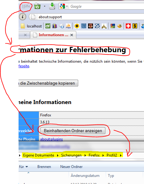

  • Heute Morgen beim Starten des Computer konnte ich Fx wieder nicht starten mit dem zweiten Profil. Und da ich jetzt weiss, dass die Fehlermeldung auch ausgegeben wird, wenn der Pfad zum Profilordner nicht stimmt, überprüfte ich den mal. Ihr werded es nicht glauben, aber der Ordner war weg.

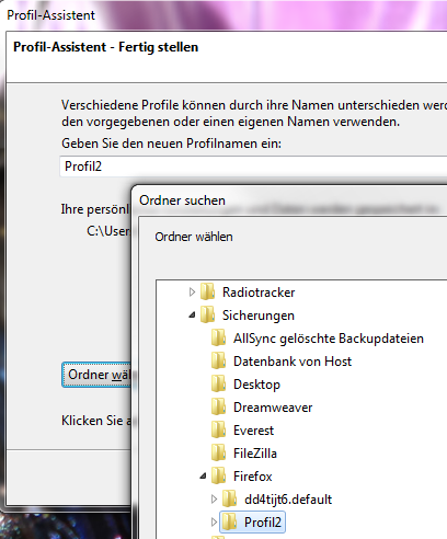

  • Wenn ich ein zweites Profil erstelle, ihm den Namen Profil2 gebe und als Speicherort C:\Users\Filou\Documents\Sicherungen\Firefox\Profil2 angebe, dann existiert der Pfad. Wenn ich dann noch den Inhalt des default-Profils in diesen Ordner Profil2 kopiere, dann habe ich definitiv ein zweites Profil. Ich schliesse Fx, öffne ihn wieder. Der Profilmanager gibt mir zwei Profile zur Auswahl. Ich klicke auf Profil2 und Fx öffnet sich. Alles ist ok.

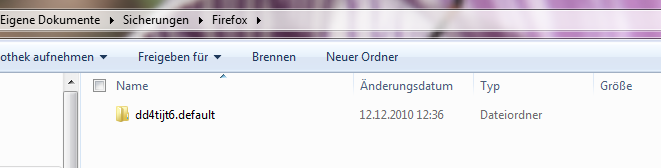

    Folgendes Bildschirmfoto deinerseits zeigt allerdings Profil 1 unter den Pfad, wo Profil 2 zu erwarten ist; wieso ist das so?
    [Blockierte Grafik: http://www.IMG-Teufel.de/thumbs/20101212141426758ed1fejpg.jpg]
    Wieso erwartest du, beide an demselben Ort zu finden, obwohl sie unterschiedliche Pfade besitzen?

    Sorry, da hätte ich drauf hinweisen sollen. Bei Profil1 in diesem Ordner handelt es sich nur um eine Sicherungskopie. Darauf wird nicht zugegriffen, wenn ich Fx mit Profil1 öffne. Da es sich um einen Sicherungsordner handelt, dachte ich mir, ich packe da Profil2 rein. Wenn ich Fx mit Profil2 öffne, sollte darauf zugegriffen werden.

    Die Fehlermeldung von XULRunner hingegen taucht immer auf, nach jedem PC-Neustart.
