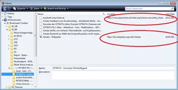

    Da es gestern etwas spaeter geworden ist, wollte ich alle meine Tabs auf einmal zu den Favoriten hinzufuegen. Ganz normaler Vorgang : "bookmark all tabs" Hat auch wunderbar funktioniert. Aufgrund dessen, dass es schon einmal Schwierigkeiten gab bereits abgespeicherte Seiten wieder aufzurufen, hab ichs auch gleich probiert. (Neues Fenster geoeffnet -> soeben gespeicherte Linx wieder aufgerufen -> kontrolliert und alles war da)

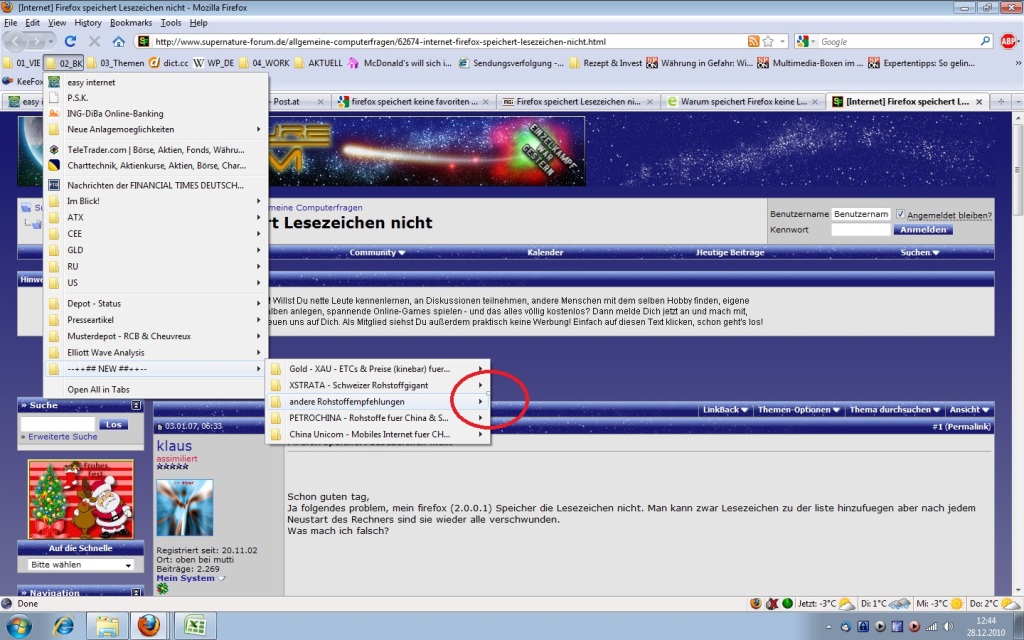

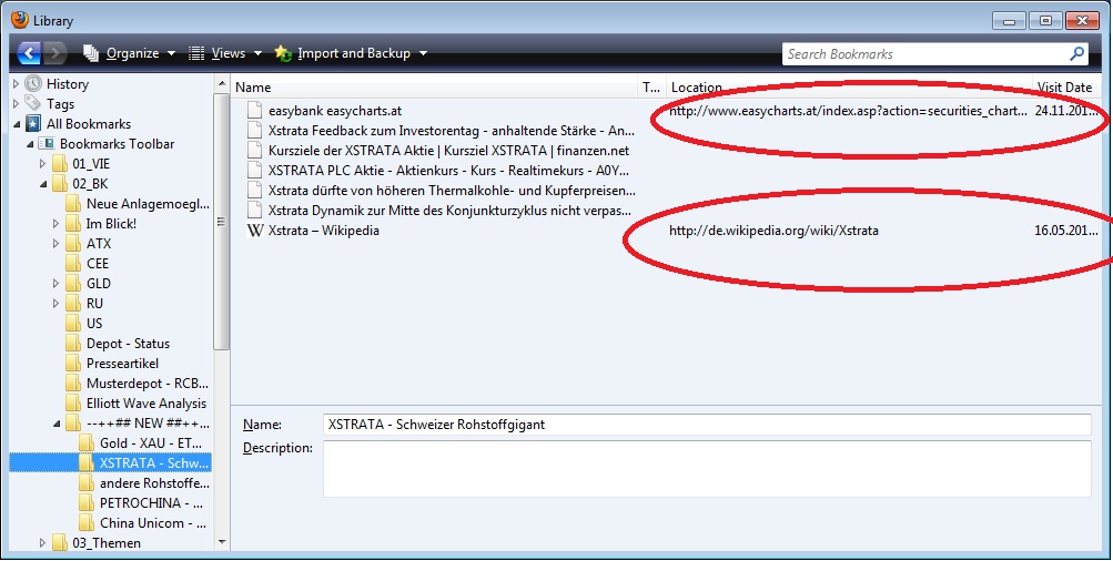

    Heute morgen wollte ich die gestern gespeicherte Session wieder aufrufen, jedoch war das nicht mehr moeglich. Im Bookmarks-Menu werden die abgespeicherten Links ueberhaupt nicht mehr angezeigt. Im Bookmark Manager jedoch sind die Eintraege noch vorhanden, jedoch ohne dazugehoerige URL. (siehe Anhang)

    Wenn ich die Seiten ueber das Bookmark aufrufen moechte, dann geht das nicht, da anscheinend die Linkadresse nicht hinterlegt ist. Wenn ich die Seite direkt ueber die URL aufrufe, dann wird der Stern nur be jenen angezeigt, bei denen auch im Bookmarkmanager (siehe Screenshot vom BookmarkManager oben) eine Adresse hinterlegt ist.

  • nur bei den rot eingekreisten Eintraegen im Bookmarkmanager (siehe Bookmarkmanager-Screenshot in meinem ersten Post) gibts auch ein Sternchen.
    Man kann sagen:
    Wird im Bookmarkmanager ein Link angezeigt, taucht beim direkten Aufruf auch ein Stern auf.
