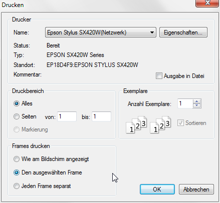

    Da kannst du auswählen, wenn du eine Webseite mit Framesets im Druckerzugriff hast. Ohne macht die Auswahl ja auch keinen Sinn. Also bei einer entsprechenden Webseite mit Framesets [Abb.].
    Ansonsten gibt es druckerfreundliche und druckerunfreundliche Layouts!

  • Ist denn die Seite von "Camp-Firefox" eine Seite mit frames?
    Die wird ja in Deiner ersten Antwort auch nicht korrekt angezeigt.
    Vielleicht hast Du ja einen Link zu einer druckerfreundlichen Seite mit Frame?
    Dann könnte ich das testen.
