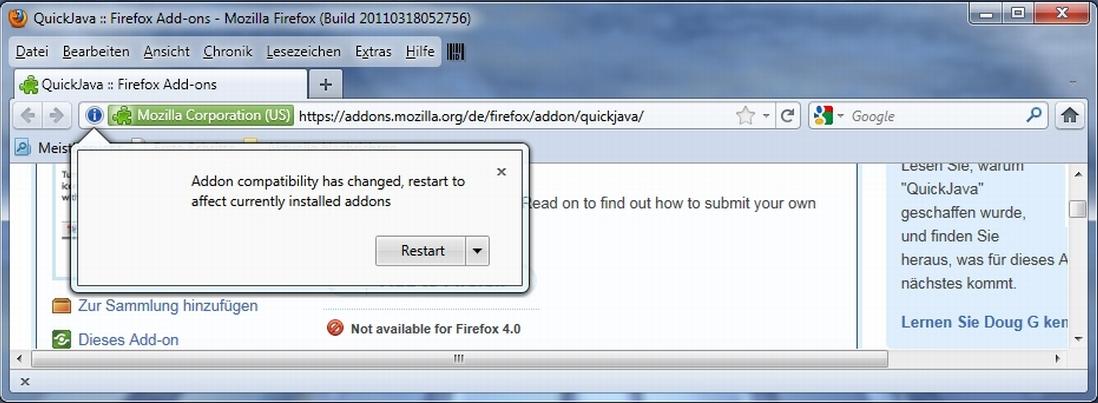

Bei Erstbenutzung ist die Addon-Kompatibilitäts-Prüfung noch nicht eingeschaltet.
Bildergalerie von addons.mozilla.org dazu(Link)Oder Extras -> Nightly Tester Tools -> Force Addon Compatipility (Hacken beachten)
Addon compatipility has changed, restart to affect currently installed addons
Nach einem Neustart von Firefox ist die Software-Installation [Add-on] ermöglicht.Hinweis: about:config Filter: extensions.checkCompatibility Wert false (von 3.6 bis 4.0pre)
