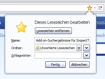

habe ich gelernt, wie man Firefox-eigene Elemente stylen kann, wie z.B. die Bibliothek. Jetzt versuche ich aber das Pop-Up-Fenster "Dieses Lesezeichen bearbeiten" zu gestalten, das sich öffnet, wenn man in der Adresszeile ganz rechts zwei mal auf den Stern klickt:
[attachment=1]dieses_lesezeichen_bearbeiten.jpg[/attachment]

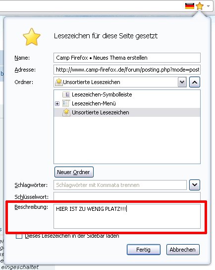

bzw. bei entsprechender Einstellung ein mal klickt, wenn man die Erweiterung "Add Bookmarks Here" installiert hat.
Mit dieser Erweiterung habe ich ein Beschreibungsfeld für die Lesezeichen, das leider nur sehr klein ist.
Hier ein Bild:
[attachment=0]dieses_lesezeichen_bearbeiten_add_bm_here.jpg[/attachment]
Ich hätte dieses Eingabefenster gerne ca. 20 Zeilen hoch.
