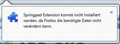

in dein Arbeitsprofil kopieren ergibt welches Resultat?Als merkwürdig sehe ich, dass es vermutlich für die Installation von infolister-0.10.4a1 mit Administrator-rechte bei Dir gehen könnte.
Erbitte dies nur als Testversuch zur einstweiligen Abklärung anzusehen, da ich keine Probleme bei der Installation erkunde. Benutzer: (Nicht Administrator)Der Hintergrund meiner Theorie beruht auf die Erweiterung -> Springpad .
Standardbenutzer = Fehlermeldung. Firefox "Als Administrator ausführen" = keine Installationsprobleme.Gruß, der_nachdenklicher
