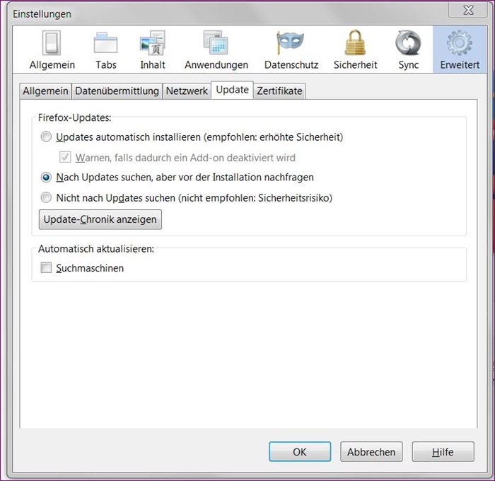

  • Überprüfe die UpDate-Einstellungen ...
    Zitat von emi
    Wenn ich mir von hier die Version installiere, bleiben dann meine Einstellungen erhalten?
    https://addons.mozilla.org/de/firefox/addon/noscript/
    Ja..
  • Rufe den Addons-Manager auf... klicke auf NoScript, klicke auf mehr und setze dann bei Automatische UpDates die Markierung auf ein. Aktuell kannst du auch mit rechts auf NoScript klicken und dann Updates suchen anwählen.
  • Wenn Standard gewählt ist, sollte das durch die Einstellung, die bebildert dargestellt ist, entsprechend abgearbeitet werden.
    Ich nutze die jeweilige Dev-Version von Noscript. Auch hier kommt es manchmal zu deinem Erlebnis.. ich installiere dann händisch... es gibt einen Meldethread zu NoScript im Forum, der immer aktuell ist.. :)
