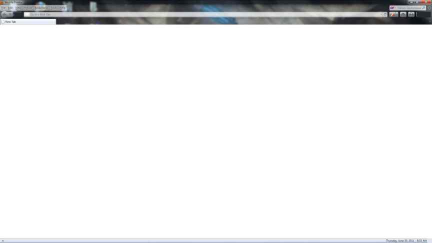

    Was ich eigentlich machen wollte war folgendes und vielleicht geht das ohne Personas:
    Ich habe oben so einen halb transparenten Bereich unter 7 und den würde ich gerne so hellgrau machen, wenn das geht.
    Ich weiß mit Personas geht das aber muss ich das Addon dazu bemühen? In FF 3.... war das oben noch nicht transparent.
    Genau das Selbe mit Thunderbird.
    Vielleicht kann mir dazu jemand was sagen.
  • MaximaleEleganz
    Ein Bildschirmfoto? Ich meine einfach den Bereich oben wo auch die Adressbar und Menübar ist. Die ist unter Windows 7 einfach Transparent wenn man auf Aero stellt. Dachte man kann diesen Bereich einfach einfärben ohne das System zu verstellen.
    Ja über das OS lässt sich was einstellen aber neija das ist nicht ganz das was ich wollte. Auch kann ich diese dann nicht Programmabhängig machen. In den Meisten Anwendungen passt ja so wie es ist, weil da nur die Titelleiste transparent ist und nicht noch die Leisten direkt darunter.
    Habe jetzt zwar was geändert und nun kann ich es etwas besser lesen aber es ist einfach nicht so gut.
    Ich lass das erst mal so. Wenn aber noch wer eine Idee hat, dann bitte her damit, danke.
  • Zitat von MaximaleEleganz
    Deswegen die Nachfrage nach dem Bildschirmfoto!
    Beim FF geht es ja noch aber beim Thunderbird unter Vista ist es noch viel schlimmer als bei Windows 7. Man kann was ändern im System aber neija das ist dann leider auch nicht so gut dann. Zum Beispiel ist es bei MS Office so nicht. Dort ist nur die Titelleiste, also die Leiste ganz oben transparent.
    Ich habe nun einfach die Farbe im System auf maximale Deckung gestellt. Ist zwar dann immer noch leicht transparent aber nun geht es etwas besser. Bei dem Vista PC muss ich da auch mal testen. Optimal ist das immer noch nicht und allgemein ist das Design das Mozilla da nutzt immer noch nicht.
    Menübar einklappen finde ich noch schlechter als so wie ich es nun habe.
