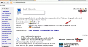

  • Was ist mit "irgendeinem" auslesen? Ich war grad auf was ist meine IP und bekam den "Verweis" ich hab grad nach (Suchleiste nach Google) nach einer SSD gesucht.
    Fällt mir grad nicht ein wie ich das verhindern soll :cry:

    Was ich meine ist das "bepfeilte" auf dem Bild . Der Fuchs speichert die History seines Suchmaschinen-Suchfeldes in Cookies ab?

  • Referer hat nix mit Chronik zu tun. Die Seite ließt nur die URL von der aus die Seite aufgerufen wurde aus (also den Referer) und da Google die Suchanfrage innerhalb der URL codiert, ist es recht einfach nach q=was+ist+meine+ip zu suchen und auszuwerten.
    Die Suchangaben werden dafür nicht in Cookies gespeichert (auf die dann wieistmeineip.de eh keinen Zugriff hätte) und auch wird die History nicht ausgelesen.
