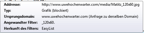

  • Zitat von Brummelchen
    Die Bäckerei? Wird hier angezeigt.
    Hier nicht, weil wie richtig bemerkt …
    Zitat von Road-Runner
    Diese Werbung wird von Adblock Plus mit der Filterliste Easy List blockiert.
    Jedoch nannte der TO …
    Zitat von Enrico1705
    Komischerweise ist dieses Foto (.gif)
    Ein Foto sah ich zwar nicht, aber es soll eine weihnachtskerze_schmuck.gif geben, die sah ich auch nicht, weil sie einem …
    style="visibility:hidden;
    unterliegt.
    Keine Ahnung ob dieses gif gemeint war, eine Erläuterung des TO wäre hilfreich.
    P.S. weiß jemand vielleicht warum diese Grafik in der Seiteninformation -> Medien angezeigt wird, obwohl ABP meint, sie wäre blockiert ?
