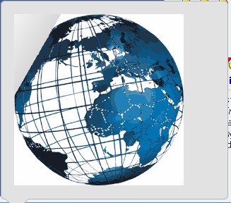

Ich möchte euch sehr gerne ein, ja sagen wir mal phänomenales, fantastisches Update für den Wetterfuchs vorstellen. Und dazu lehn mich jetzt mal ganz weit aus m Fenster und behaupte einfach mal, dass jedes Wetter Addon, das ich kenne, nicht an unseres 10 kb Script dran kommt! Und damit ist nicht unbedingt die Größe gemeint.
Das Script wurde von unserem Meisterschrauber, Kamerad Mithrandir komplett überarbeitet, wofür ich mich hiermit noch mal herzlichst und dunkel bedanken möchte. Ein absolutes Meisterstück!
Es ist jetzt ein reines Javascript, was schon mal den Vorteil hat, dass beim Laden in den Fuchs beim Start keine Verzögerung mehr vorhanden ist.
Einige große neue Funktionen sind dazu gekommen:
- Ab sofort kann der Button, der ein neues Aussehen hat, beim ersten Scriptstart im Fuchs über das Anpassen Fenster in die jeweilige gewünschte Leiste selbst reingezogen werden.
- Es gibt keine Wetterfenster mehr. Stattdessen werden alle Wetterdaten und Karten als Panels in ihrer jeweils passenden Größe direkt am Button eingeblendet.
- Mit einem Mittelklick auf ein Panel, öffnet dessen direkte Url in neuem Tab.
- Beim eventuellen Ladevorgang eines Panels wird dieser optisch angezeigt.Weitere Vorteile: Die eigenen Eingaben der Kartenadressen im Script wurden optisch und händisch sehr verbessert und vereinfacht.
Wer den Menüdropmarker am Button nicht haben möchte, muss ihn mit einem separaten CSS Code im Fuchs ausblenden:
Code@namespace url(http://www.mozilla.org/keymaster/gatekeeper/there.is.only.xul); @-moz-document url(chrome://browser/content/browser.xul) { #wetterfuchs-toolbarbutton > dropmarker { display: none; } }
Die Regeln für CSS (CSS Loader, Stylish, userChrome.css) gelten nach wie vor die selben, wie am Threadanfang beschrieben.
Das gleiche gilt für die ganzen Wetterdaten und Karten. Da es jetzt aber viel einfacher im Script zu finden ist, brauche ich die jeweiligen Zeilennummern für die Eingabe nicht extra erklären.
Beim Aufmachen des Scripts wird man sehen, dass sich ab Zeile 10 bis Zeile 31 alles quasi von selbst (weil einfach und in deutsch) erklärt.Das Script kann ab sofort auf Github runter geladen werden. Beschreibung und eventuell neue Bilder werden auch dort später folgen.
Wer also am umfangreichen Wetterinformationen aus dem Fuchs heraus interessiert ist, wird dieses Script lieben.
Über Feedback jeglicher Art würden wir uns sehr freuen.Und zum Schluss paar aktuelle Bilder des neuen Wetterfuchsbutton:
[Blockierte Grafik: http://i.imagebanana.com/img/ly6zq0h6/thumb/Zwischenablage01.jpg][Blockierte Grafik: http://i.imagebanana.com/img/b8nnyvl4/thumb/Zwischenablage02.jpg][Blockierte Grafik: http://i.imagebanana.com/img/vakr32su/thumb/Zwischenablage03.jpg][Blockierte Grafik: http://i.imagebanana.com/img/gtwq8n9k/thumb/Zwischenablage04.jpg][Blockierte Grafik: http://i.imagebanana.com/img/at7s6qk4/thumb/Zwischenablage05.jpg]

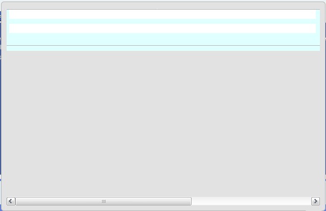

Zur Zeit habe ich Probleme, das Lokalwetter für den Doppel Linksklick (MSN) zu programmieren. Die von mir gewünschte Adresse auf MSN ergibt ein leeres Bild
[attachment=0]11-11-2012_142537.JPG[/attachment]
http://wetter.msn.com/sitemap.aspx?w…unschweig%2c+NI
Es stellt sich gar keine Adresse für Niedersachsen (andere Bundesländer wurden nicht geprüft) dar... kann das jemand bestätigen? -
Falsche Adresse @Boersi (woher auch immer du so ne seltsame MSN Adresse raus gebuddelt hast) . Nimm die von Hombre Endor, dann passt dat wieder.
Danke, warum liefert mir MSN diese falsche Adresse aus? Na, egal...
Jetzt gehts ja
..allerdings gibts keine Regenradarprognose bei den lokalen Seiten
[attachment=0]11-11-2012_144950.JPG[/attachment] -
