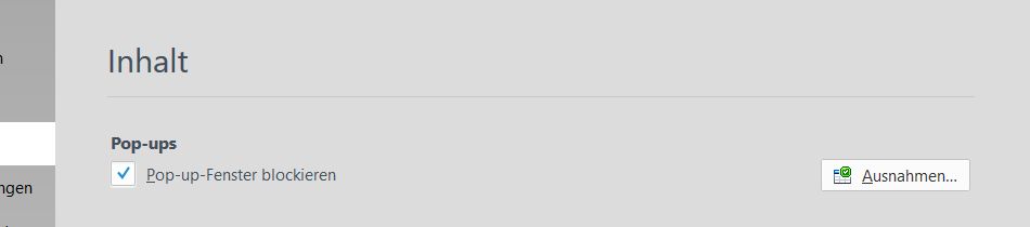

Hallo mrb.
POP-up hat nichts mit NoScript zu tun.
Diese Einstellung befindet sich im Firefox, unter Einstellungen:
[attachment=0]Zwischenablage02.jpg[/attachment]
ob es damit zusammen hängt, kann ich nicht so genau sagen.
EDV-Oldi

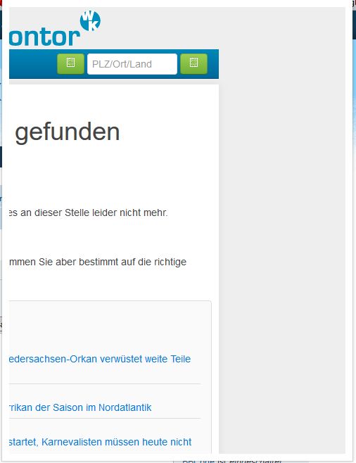

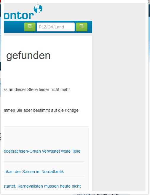

Hallo zusammen,
bei mir funktioniert die Funktion Aktuell und Vorhersage im Bereich Regionales Wetter nicht mehr, kann das einer bestätigen?
Nachtrag, stelle gerade fest das alle Vorhersagen bei mir nicht mehr funktionieren.
EDV-Oldi
Moin. Ja! Hier genau so - Leider.
Alles was von Wetterkontor ist, muss überarbeitet werden.
Die habe ihre Seite komplett überarbeitet. Jetzt stimmt halt einiges
nicht mehr und muss angepasst werden.
Also mal abwarten was loshombre sagt.

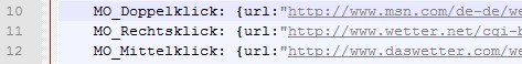

Ergänzend:
[attachment=1]2015-11-15_153200.jpg[/attachment]
Diese Zeilen sollten auch noch an den Wunschort angepasst werden..
