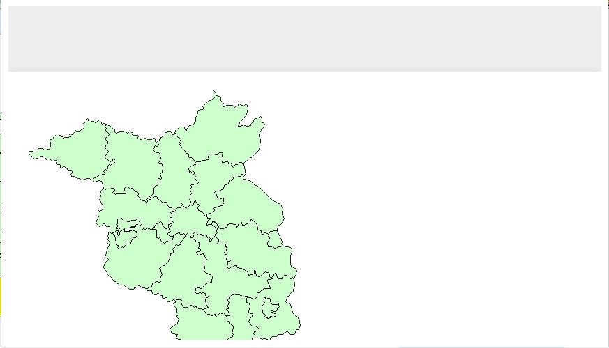

Gemeint ist diese hier:
[Blockierte Grafik: http://i.imgur.com/GnVGVG2.png]wenn man da auf eine Flagge klick, wird dann das entsprechende angezeigt:
zbs. ein klick auf die Flagge von Frankreich, ergibt:
[Blockierte Grafik: http://i.imgur.com/IovZOvh.png]Mfg.

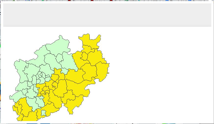

Im Punkt Regionale Wetter/Unwetterwarnung, sieht das Bild für NRW bei mir so aus.
[attachment=0]Zwischenablage02.jpg[/attachment]

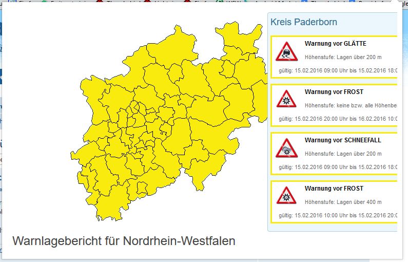

Hallo edvoldi.
Sieht hier so aus:
[Blockierte Grafik: http://i.imgur.com/S3ooFOF.png]Mfg.

Auch der original Code sieht bei mir so aus.
[attachment=0]Zwischenablage01.jpg[/attachment]
EDV-Oldi -
Das ist komisch. Denn da haben wir eigentlich nichts geändert.
Nur etwas nicht ausgeblendet.Kannst Du in diesem Fenster mal scrollen mit Pfeil rauf oder runter auf der Tastatur?
Eine Vermutung, habe ich dazu, da ist etwas was bei Dir Adblockplus nicht ausblendet.
