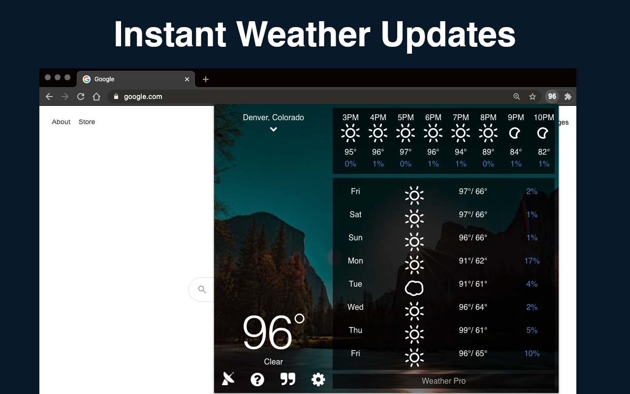

Bietet zwar nicht den gleichen Umfang wie das Skript,
aber anschauen könnte man es ja doch mal.
Weather Extension – Holen Sie sich diese Erweiterung für 🦊 Firefox (de)Laden Sie Weather Extension für Firefox herunter. The best way to see the weather right in your browser. Easier than looking outside!addons.mozilla.org -
