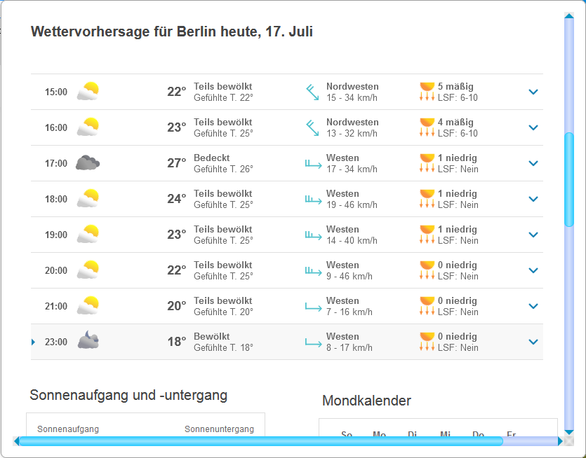

  • Ich scrolle (immer) mit dem Mausrädchen und sehe den Scrollbalken gar nicht... Wenn ich den o.a. Code in Nightly auskommentiere, ist der Wetterfuchsbutton aus der Oberfläche verschwunden. Ich lasse alles so, wie es ist. ^^
    Mit dem Mausrad funktioniert es ja auch nicht …
  • Wenn ich den o.a. Code in Nightly auskommentiere, ist der Wetterfuchsbutton aus der Oberfläche verschwunden.
    Da hast du etwas verkehrt gemacht. Möglicherweise sind bei dir Zeilennummern anders.
  • Ich habe das jetzt nochmal geprüft, ich hatte exakt den markierten Code auskommentiert. Im Nightly, ob aktiv oder auskommentiert, kann ich mit dem Mausrädchen in den beiden erwähnten Untermenüs Scrollen.
    Dadurch ggf. 14 Zeilen Code eingespart! :) :thumbup:
  • Es muss in Firefox selber eine
    diesbezügliche Änderung am Verhalten gegeben haben.
    Das einzige, von dem ich diesbezüglich weiß, dass es neu ist, ist die neue Eigenschaft scrollbar-gutter, die den Bereich definiert, den eine Scrollleiste einnehmen kann.
  • Ich kann auch nur mit Klick auf den Scrollbalken scrollen; nicht mit Klick neben den Balken oder auf die Pfeil-Buttons und nicht mit dem Mausrad. Ich habe bis jetzt auch keine Idee, woran das liegt.
  • Trotzdem danke für deine Antwort, aborix.

    Was das Problem mit dem Scrollen betrifft, leider immer noch keine Lösung.
