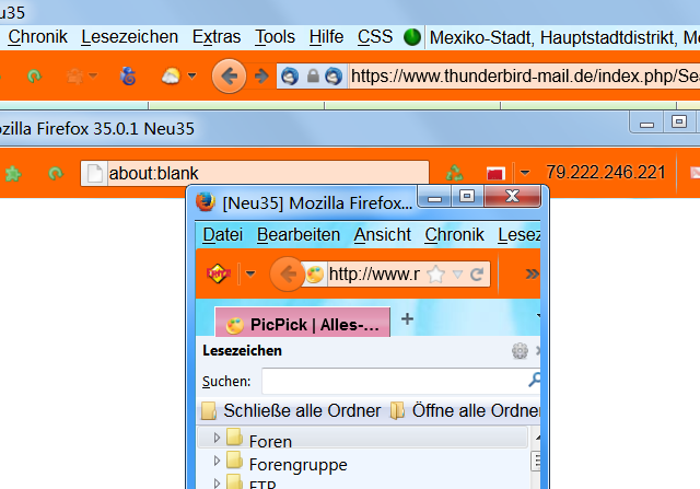

Klicke ich mit Rechts auf den Button:
Erscheinen zwei kleine neue FF- Fenster. Erst beim dritten Klick erscheint die Wetterkarte.
1. und 2. Klick (das ganze ist ein einziger Screenshot):

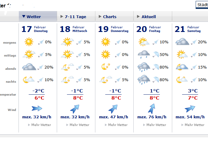

3. Klick:
[attachment=0]Wetterfuchs_recl_2.png[/attachment]
Der eingetragene Code ist:
MO_Rechtsklick: {url:"http://www.wetter.net/cgi-bin/wetter-net3/wetter-stadt.pl?NAME=osnabr%FCck",width:820,height:442},
Was ist falsch, bzw ist das normal?
Hallo mr.b. ,
wenn Du mit NoScript arbeitest, musst Du die Seiten vorher aufrufen in NoSricpt freigeben.
EDV-Oldi
