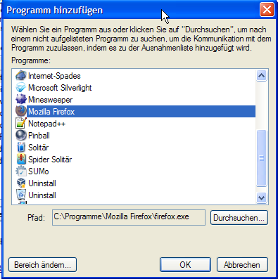

  • Wenn es jetzt noch nicht geht, hier der nächste Schritt:
    Benenne bei geschlossenem Fuchs die Datei firefox.exe (zu finden unter C:\Programme\Mozilla Firefox) um in firefox1.exe und starte sie per Doppelklick.
    Sollte Firefox dann laufen, prüfe im Taskmanager, ob es neben dem Prozess firefox1.exe auch noch einen Prozess firefox.exe gibt.
    Das Umbenennen der firefox.exe ist keine Problemlösung, sondern ein Diagnosemittel. Sollte also firefox1.exe laufen, müssen wir weiter sehen.
