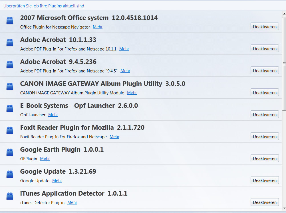

Leider weiß ich nicht, was Du mit Sicherheitssuiten meinst. Die Plugins in dem Testprofil schicke ich hier unten. (Die Reihenfolge ist irrtümlich von mir vertauscht) Kannst nun mir bitte sagen, wie ich mein Originalprofil so hinkriege, daß PDFs dort auch geöffnet werden können?Ergänzung: Soeben habe ich die Ursache für den Fehler gefunden. Es war das Adon 'Nitro PDF Download'. Nach seiner Deaktivierung funktionieret jetzt alles richtig. Tut mir leid, daß ich nicht früher schon auf die Idee gekommen bin. Und nochmals Dank f. die Hilfsbereitschaft.

In den Plugins fällt auf, dass Adobe Acrobat 10.1.1.33 und Adobe Acrobat 9.4.5.236 offenbar parallel installiert sind.
Die v10.x ist abwärtskompatibel. Es gibt also keinen nachvollziehbaren Grund, warum die unsichere v9.x weiterhin auf dem System mitgeschleppt wird.

Acrobat 9.4.5.236 hab ich gelöscht - danke f. Hinweis.
