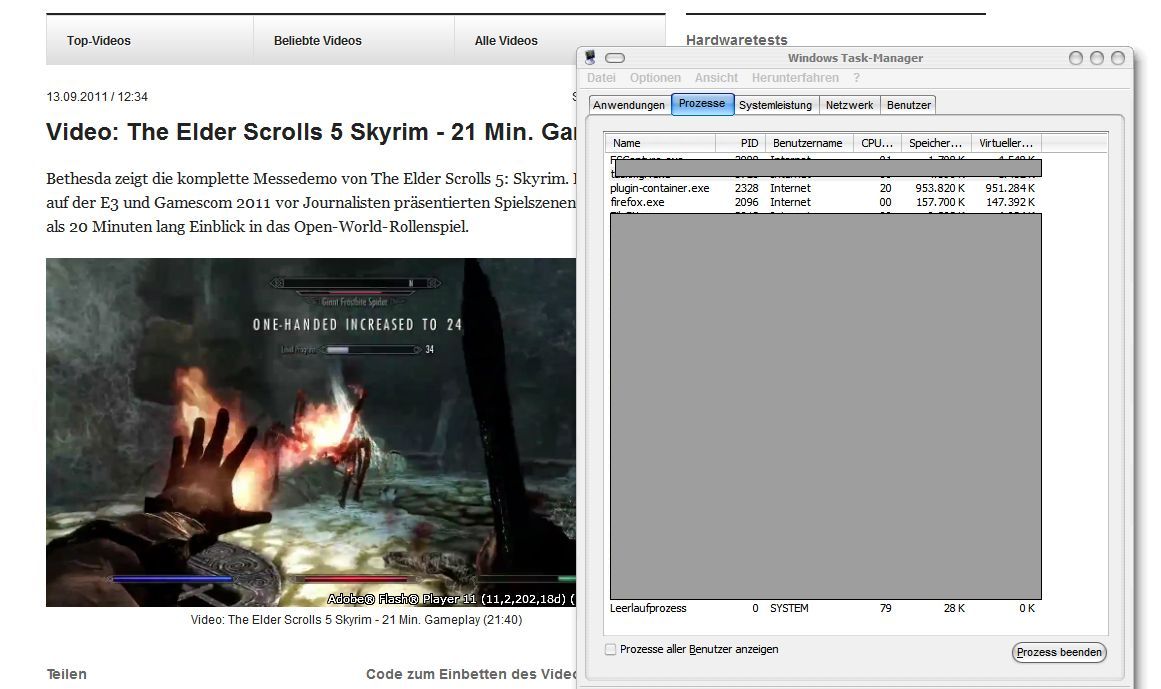

    Unter 7.0.1 taucht z.B. mit erstem Flashvid der plugin-container im Task-Manager. Ok. Ist es aber normal, daß der dann später auf seiten ohne Flash nicht mehr verschwindet? UND SICH AUFBLÄHT, ohne daß man sich weiter irgendwo Flash reinzieht??
    Ich kill den mit dem TM, paar Sekunden später wird er vom Firefox neu aufgemacht (?) Vor allem, daß der den wieder neu aufmacht, obwohl er das beim Start nicht für bereits nötig hält, ärgert mich grad richtig. Da hilft auch laufender Flashblock nicht.

    wobei ich mich schon frage wozu der im Leerlauf 30Mb braucht
    Du hast schon, neben den für die Kommunikation mit dem Fx gegebenen Notwendigkeiten, die vorgeladenen Bibliotheken beachtet ?
    Z.B. die für Flash geladenen Bibliotheken werden nicht entladen. Deren Funktionalität wird u.A. beim Beenden des Fx benötigt. Von der zu erwartenden Darstellung anderer Inhalte mal ganz zu schweigen.
    P.S. hier, anderes 64Bit Biotop, werden 17,8 MiB benötigt.
