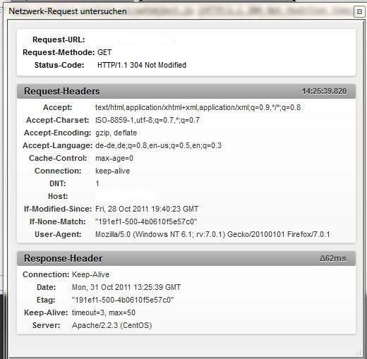

  • Zitat von McLion#1
    Müsste das bei mir mit max-age=0 nicht auch schon funktionieren?
    Könnte. Zumindest zeigt der 304, dass der Fx den Server befragte und dieser ihm mitteilte, er soll den Inhalt vom Cache benutzten.
    Wenn du zufrieden bist, lasse es so.
