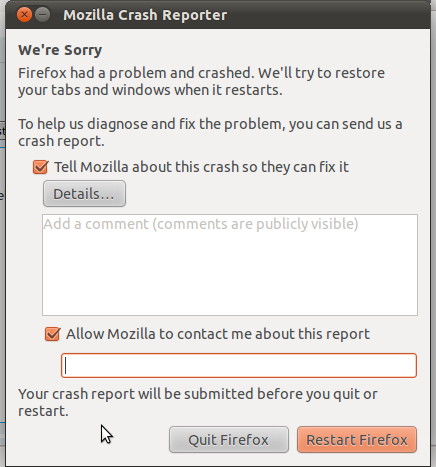

    ich arbeitete mit Firefox 3.6 unter UBUNTU 11.04. Nach FF-Update auf Version 8.0.1 startet FF nicht mehr und bringt folgende Meldung:
    [attachment=0]Bildschirmfoto-Mozilla Crash Reporter-2.png[/attachment]
    Egal ob ich "quit Firefox" oder "restart Firefox" wähle, FF startet NICHT neu. Auch die Meldung kann bei angegebener e-mail-Adresse nicht verschickt werden.
    Bei zwei anderen auf dem System hinterlegten Usern startet FF aber nach wie vor. Re-Install brachte auch nichts. Der Start im Terminal mit "firefox" funktioniert zwar, aber alle bisherigen Daten (Startseite, Bookmarks, etc.) sind nicht mehr vorhanden. Es scheint als ob eine zweite? Firefox Installation startet. Kann mir irgend jemand helfen?

  • Zumindest benutzt du keinen Fx von Ubuntu.
    Deinstalliere alle Komponenten des momentanen Fx und installiere ihn von Ubuntu.

  • Zitat von lonesurfer
    ich würde kein Fx von Ubuntu nutzen?
    Ja, unter Ubuntu gibt es kein 8.0.1 und auch keinen Crashreporter.
    Die Profile bleiben unangetastet. Dennoch kannst du dir ~/.mozilla irgendwohin sichern.

  • Habe jetzt FF mit apt-get remove firefox deinstalliert und über das Software-Center neu installiert. Es wird die Version 8 installiert und das Problem ist nach wie vor das selbe: FF startet nicht und gibt nur die oben bereits angezeigte Fehlermeldung aus. Nicht einmal der crash-report kann mittels e-mail Angabe verschickt werden!
    Bin bald am Verzweifeln! Mach ich was falsch?

  • Du wirst den Mozilla-Fx nach irgendeiner Anleitung installiert haben, denn sonst wäre er nicht so fest im System verankert.
    Nimm noch einmal dies Anleitung zu Hand, arbeite dich dann rückwärts durch und bereinige alle vollzogenen Änderungen.
    P.S. die Notwendigkeit den Fx unter root zu starten hat sich hier noch nie ergeben. Neben einem u.U. anschließend unbrauchbaren Profil, wegen der Rechte, ist ja auch eine mögliche Gefährdung des Systems nicht ausgeschlossen.
  • In den Repos für 11.04 ist kein 3.6er!
    Deinstallier den Fx mit sudo apt-get remove firefox, ein sudo apt-get autoremove hinterher! Benenne den (versteckten) Ordner /home/NUTZER/.mozilla um, sudo apt-get install firefox firefox-locale-de. Dann Fx starten! Legt ein neues cleanes Profil an! Falls du Unity nutzt installier noch die Global-Menü-Erweiterung! Sollte funktionieren!
