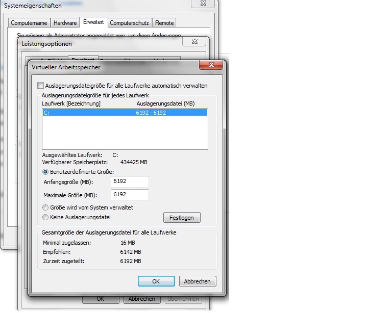

    [attachment=0]Camp.jpg[/attachment]
    In den Systeminformationen erhältst du Auskunft darüber, ob resp. wieviel ausgelagert wird.
    Und noch eine Frage, warum benutzt/braucht ein OS diese Auslagerungsdatei PageFile Sys?
    Sorry wegen der Größe :oops:
    Eine Auslagerungsdatei ist ein Bereich auf der Festplatte, der so verwendet wird, als ob es sich um Arbeitsspeicher handelt.
    Das eine Reinigung sein muss, ist Grundvoraussetzung, dies wird der TO aber wissen, denke ich mal so!
  • In einem neuen Betriebssystem sollte man an der Größe der Auslagerungsdatei nichts verstellen und auf "automatisch verwalten" stehen lassen. Diese Technik ist ausgereift. Durch Eingriffe beschränkt man sich (den Computer) nur unnötig selbst...

  • // Aus dem verlinkten Artikel...
    Als Grundregel sollte man erst einmal Windows die Kontrolle über die Auslagerungsdatei überlassen. Speziell bei sehr “großen” Servern kann dies aber nachteilig sein, siehe auch KB955635. Hier sollte man dann selbst die Konfiguration vornehmen. Üblicherweise wird daher die Auslagerungsdatei sehr viel kleiner werden, als der installierte Arbeitsspeicher. Man darf dabei aber nicht vergessen, dass dies Auswirkungen auf die Diagnosemöglichkeiten bei Systemabstürzen hat (KB254649).
    Dann hast du also einen sehr großen Server?
  • Wie definierst du "großer Server"?
    Da mein Page File Sys um fast 1/3 größer ist, als die "Menge" meines Speichers, arbeite ich nach meinen Regeln.
    Mein System bzw. die HDD ist noch relativ frisch. Manchmal arbeite ich mit n paar 100 GB Music, ansonsten ist da eigentlich nicht viel. XP zB. kann nicht ohne Auslagerungsdatei!
    Win7 kann, trotzdem lass ich sie bestehen.
