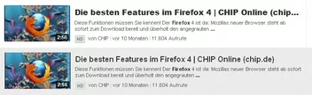

    bei meinem FF (9.0.1) wird auf Webseiten die fette Schrift zu fett dargestellt. Jedenfalls für meinen Geschmach
    Woran könte das liegen?
    Auf den Bildern ein Vergleich zwischen FF (oben) und IE (unten). Der Unterschied ist deutlich zu erkennen.
    Wenn ihr bei youtube.com "firefox" eingebt, könnt ihr feststehen, wie es bei euch aussieht.

    Deinem Bild kann man aber auch entnehmen, es wurde augenscheinlich ein anderer Schriftschnitt benutzt. Welcher Schriftschnitt dem Fx als optimal angeboten wird, obliegt aber wiederum deinem Betriebssystem. Ist eine deiner Schriften defekt, kann auch der falsche Schnitt angeboten werden.
    Besorge dir mal die Erweiterung fontinfo, Nummer 15 in der Liste https://www.camp-firefox.de/forum/viewtopic.php?f=4&t=91768, und vergleiche welche Schriftart mit welchem Schnitt bei den gegeben Einstellungen genutzt wird.

    Vor der Umstellung ("gfx.direct2d.disabled" auf "false") mit zu fett angezeigter Schrift war es Arial Black.
    Nach der Umstellung ("gfx.direct2d.disabled" auf "true") mit "richtig" angezeigter Schrift ist es Arial Bold.

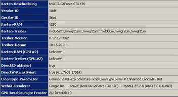

    Beim Umschalten des Parameters duch Doppelklick passiert manchmal folgendes. Die Schrift im about:config-Suchfenster und dem Tabellenfenster ändert sich in diese Clear-Type-ähnliche Darstellung. Manchmal, aber nicht immer, auch in der URL-Zeile.
    [attachment=1]gfx.jpg[/attachment]
    Und weiter:
    Im ("gfx.direct2d.disabled" auf "false")-Modus ändert sich die Darstellung wenn ich im FF die Hardware-Beschleunugung deaktiviere in einen unscharfen Modus. Und zwar nicht nur der Text in Browser-Fenster sondern alles im FF.
    Wenn ich sie wieder aktiviere wird das NICHT rückgängig gemacht, sondern es bleibt unscharf.[attachment=0]Spiegel.jpg[/attachment]
