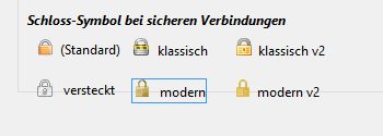

Hallo Endor,
ich habe gerade Deine Code bei mir rein Kopiert, dann sieht es so aus:
[attachment=1]Zwischenablage02.jpg[/attachment]

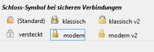

Ich habe den Abstand auf 50 verkürzt dann passt es.
[attachment=0]Zwischenablage01.jpg[/attachment]
Kann das an der Bildschirmauflösung liegen?

Hallo edvoldi.
Ich denke eher an der Windows Version.
Hier läuft Windows 7 H.P. 64bit, bei Dir Windows 10.
Das macht schon was aus. Es kann aber auch an der verwendeten Schriftgröße in Firefox, Dpi usw usw.

Hallo Barbara.
Alles anzeigen#ctraddon_pw_padlock_modern{ margin-top:5px!important; margin-bottom:-50px!important; margin-left:-190px!important;} #ctraddon_pw_padlock_modern2{ margin-top:5px!important; margin-bottom:-50px!important; margin-left:18px!important;} #ctraddon_pw_padlock_none{ margin-top:5px!important; margin-bottom:-50px!important;
So sieht das bei mir aus, wo jetzt 50 steht stand vorher 70.

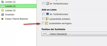

Vielleicht könnte man hier noch die Abstände etwas angleichen.
[Blockierte Grafik: http://www2.pic-upload.de/thumb/30362430/001.jpg]
Hallo Klusen,
bei mir sieht das so aus:
[attachment=0]Zwischenablage02.jpg[/attachment]
Du kannst versuchen die Werte von (margin-left) anzupassen.
EDV-Oldi -
