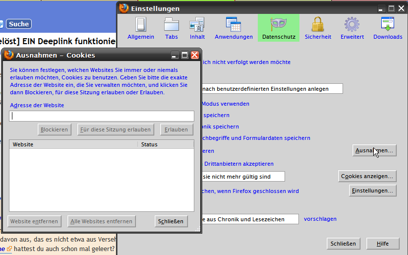

  • Ich komme mit Firefox 10.0.1 auf die Unterforen.
    Ich gehe davon aus, das es nicht etwa aus Versehen gesperrte bzw. nicht zugelassene Cookies etc. sein können?
    Den Cache [Blockierte Grafik: http://i39.tinypic.com/s1kgb4.png] hattest du auch schon mal geleert?
    Teste zunächst mit der Tastenkombi STRG+Umschalt+R.
    Sollte es wirklich mit zerbeamten Zertifikaten zu tun haben kannst du die Installations.exe von Firefox 10.0.1 neu herunterladen, empfohlen wäre der Anbieter http://www.mozilla-europe.org/de/firefox/ , und dann installierst du einfach über deine bestehende Firefox-Installation. Damit wären die Zertifikate wieder drin.

    Zitat von Animiertes Fleisch
    Leider kenne ich keine Bordmittel um zu sehen welche Seiten FF blockiert, dann wäre ich vielleicht schneller zum Erfolg gekommen.
    Ein Blick mal dorthin werfen...
    [attachment=0]12-02-2012_183539.png[/attachment]
