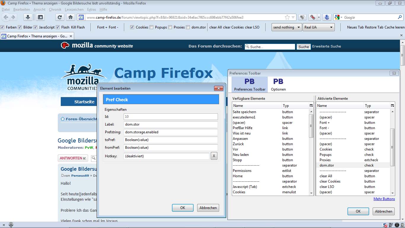

  • einen schönen guten tag,
    ich habe das gleiche problem mit meinem firefox browser und bin so auf diesen thread gestoßen. über die kommentare auf dieser seite bin ich darauf gestoßen dass es mit dem DOM speicher zu tun hat. ich bin nur nutzer und kenne mich mit diesen dingen nicht aus, aber offenbar scheint dieser speicher sicherheitsrelevant zu sein, weshalb man sich gut überlegen sollte ob man da einfach jedem seitenbetreiber erlauben will da reinzuschreiben.
    bei mir war er deaktiviert. nachdem ich "dom.storage.enabled" auf true gesetzt habe, läd die bildersuche wieder problemlos, wenn auch cookies erlaubt sind.
    da es ziemlich nervig ist, das ding ständig aktivieren und deaktivieren zu müssen, habe ich mir für prefbar eine check-box erstellt, die diesen wert per click an und ausschaltet:
    [attachment=0]screen_domstor.jpg[/attachment]
    vielleicht hilft es ja dem einen oder anderen,
    viele grüße
  • Ich habe jetzt in meinem FF3.6 die Einstellung gemacht, die "ambee" vorgeschlagen hat und mit folgendem Ergebnis.
    Wenn ich in "about:config" den Eintrag "dom.storage.enabled" von "false" auf "true" stelle udn die Sitzungscookies zulassen für Google, dann klappt die Bildersuche wieder einwandfrei. Jetzt hab ich aber noch eine Frage dazu. Was genau bewirkt der Eintrag "dom.storage.enabled" denn eigentlich udn wie gefährlich kann es sein, diesen dauerhaft eingeschaltet zu lassen ? Ich habe eine gute Firewall und ein gutes Antivirenprogramm udn div. Software gegen Spy-,Ad- udn Mailware. Kann man nicht einfach NUR für Google diese Einstellung setzen, oder ist das unumgänglich dann für alle Seiten im Netz ?
  • hier steht was darüber: http://de.wikipedia.org/wiki/Web_Storage
    scheint wohl so was ähnliches wie die berüchtigten flashcookies oder LSOs zu sein, die man in firefox nur mit betterprivacy wegbekommt. hat also mehr mit datenschutz als mit datensicherheit zu tun.
    um diese dinger mit betterprivacy zu killen hab ich mir für die prefbar ebenfalls einen button gebaut, sieht man auf dem screenshot rechts neben "clear Cookies". als on-click-aktion muss einfach nur
    bprivacy.onKeyCode();
    eingetragen werden, das löst die lösch-funktion von betterprivacy aus und alle bösen supercookies sind weg.
