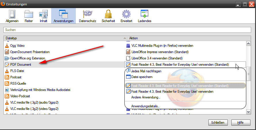

    Dein PDF-Reader und deine anderen PlugIns sind auf dem neuesten Stand und die Einstellungen sind korrekt?
    http://www.mozilla.org/de/plugincheck/
    [attachment=0]PDF-Anzeige im Firefox.png[/attachment]
    Bei dir muss dann natürlich der Adobe Reader angezeigt werden....
    ...und schließlich: Deine Sicherheitssoftware (welche) erlaubt Firefox 11 und der plugin-container.exe den Zugang zum Internet? Lösche ggf. die Erkennungsregeln und erlaube dann neu.
  • Hallo Boersenfeger, danke für schnelle Nachricht.
    Tableau wird bei mir nicht angezeigt.
    Adobe Reader X und die Plugins sind auf dem neuesten Stand (plugincheck durchgeführt).
    Unter Einstellungen > Anwendungen wird der Dateityp PDF Document nicht angezeigt.

  • Zitat von Johann Mair
    Lade dir diese Test-PDF-Datei herunter und schaue nach, ob nun der Dateityp in den Einstellungen angezeigt wird:
    http://wawuschel.bplaced.net/mimetype/LoremIpsum.pdf
    Stelle weiterhin sicher, das in F-Secure Firefox ungehinderten Zugang zum Internet hat. Lösche dort ggf. die Erkennungsregeln und gebe dann erneut die Erlaubnis.
  • Hallo Boersenfeger, habe die Test-Datei heruntergeladen. Der Dateityp PDF Dokument wird unter Einstellungen > Anwendungen nicht angezeigt.
