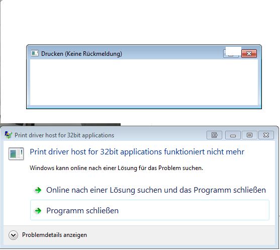

    ich habe ein Druckproblem, welches nur in Firefox auftritt.

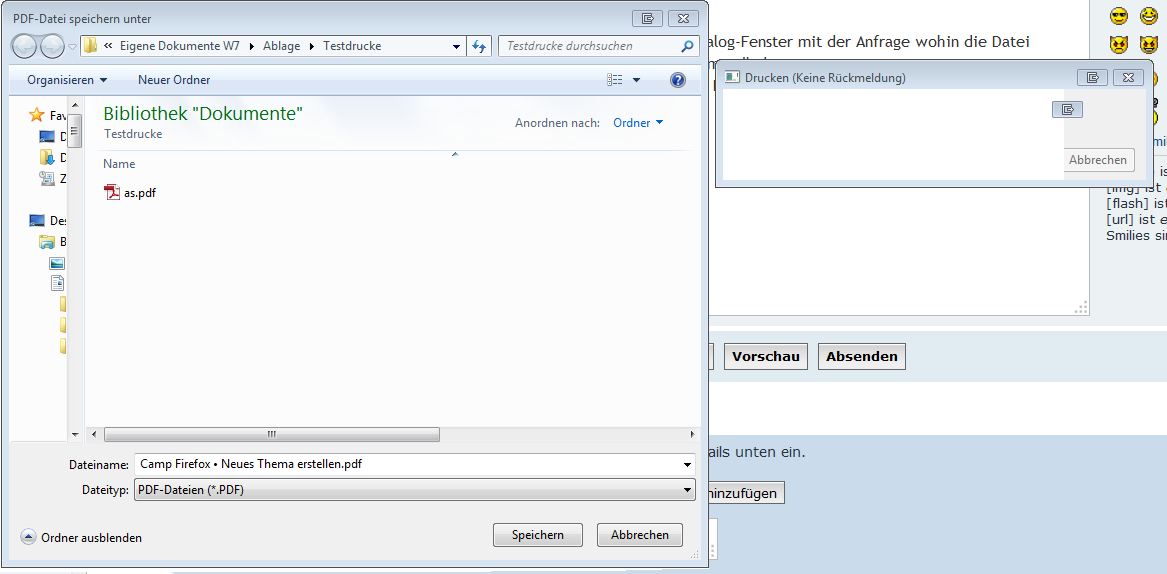

    Wenn ich eine Seite aus FF heraus drucke, öffnete sich noch das Druckdialog-Fenster mit der Anfrage wohin die Datei gespeichert werden soll. Hier kann man normalerweise auch den Dateinamen ändern.
    Ca. 5 sec nachdem sich dieses Fenster geöffnet hat, gibt es einen kurzen Ruck im Firefox-Fenster.
    Im "Speichern unter Fenster" kann kann man dann nichts mehr eingeben und im kleinen
    "Drucken-Fenster" erscheint (keine Rückmeldung).
    Außerdem färben sich große Flächen dieses keinen Fensters weiß ein.
    [attachment=0]FF_Druck_friert.JPG[/attachment]
    Auf die eigentlich Seite die ich drucken will kann ich dann auch nicht mehr zugreifen. Auch hier gibt es weiße Flächen.
    Es dreht sich außerdem der Windows 7 Kreisel der Maus.
    Erst wenn ich den Druck abbreche kann ich auf FF wieder zugreifen.

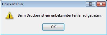

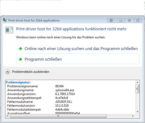

    Heute erhielt ich bei einem Testdruck eine etwas genauere Fehlermeldung, die "splwow64.exe" betreffend:
    [attachment=2]Printer_driver_host_for_32bit_FF_PDF_Druck_10.05.2012.JPG[/attachment]
    [attachment=1]Printer_driver_host_for_32bit_FF_PDF_Druck_10.05.2012_Seite_2.JPG[/attachment]
    [attachment=0]Printer_driver_host_for_32bit_FF_PDF_Druck_10.05.2012_Seite_3.JPG[/attachment]
    Die vollständige Meldung lautet:
    Problemsignatur:
    Problemereignisname: BEX64
    Anwendungsname: splwow64.exe
    Anwendungsversion: 6.1.7601.17514
    Anwendungszeitstempel: 4ce7b4c8
    Fehlermodulname: ADUIGP.DLL
    Fehlermodulversion: 10.1.0.519
    Fehlermodulzeitstempel: 4db4cdbb
    Ausnahmeoffset: 000000000000efb4
    Ausnahmecode: c0000417
    Ausnahmedaten: 0000000000000000
    Betriebsystemversion: 6.1.7601.2.1.0.256.48
    Gebietsschema-ID: 1031
    Zusatzinformation 1: 3788
    Zusatzinformation 2: 3788f53ec30c6f4a2a67fcde28b876c9
    Zusatzinformation 3: e23c
    Zusatzinformation 4: e23cf34f9ee45a6fe33cc06effe64070
