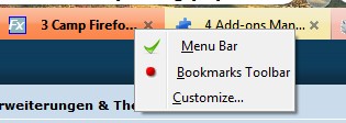

Kann jemand bestätigen, das mit Firefox 28.0 Nightly US 64bit das TabKontextmenü nicht mehr funktioniert? Statt der Auswahl, mit der ich u.a. den Tab automatisch laden lassen kann, sehe ich nur
[attachment=0]2013-11-22_182031.jpg[/attachment]
In der deutschen 28.0 32 bit Version funktioniert es...
Edit: Ich lese gerade, das ich nicht allein bin...
http://tmp.garyr.net/forum/viewtopi…art=1260#p63550 -
Hier bei mir im Nightly 64bit funktioniert das Tabkontexrmenü nur im aktiven Tab nicht.
Dort ist es so wie bei Dir. In allen anderen Tabs geht es.
Mal sehen was onemen dazu sagt.Mfg.
