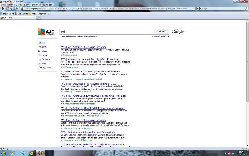

Hallo manni46!
Zitat von manni46die avg Toolbar trohnt noch immer beinm Firefox
Ja, weil du dich auf den Begriff "AVG" gestürzt hast.
Die eigentliche AVG-Toolbar ist das hier:
R3 - URLSearchHook: Winload Toolbar - {40c3cc16-7269-4b32-9531-17f2950fb06f} - C:\Program Files\Winload\tbWin1.dll
O2 - BHO: Winload Toolbar - {40c3cc16-7269-4b32-9531-17f2950fb06f} - C:\Program Files\Winload\tbWin1.dll
O3 - Toolbar: Winload Toolbar - {40c3cc16-7269-4b32-9531-17f2950fb06f} - C:\Program Files\Winload\tbWin1.dll
Schau mal nach, ob sich das über einen Eintrag in "Systemsteuerung > Software" deinstallieren lässt.
Ansonsten bitte ausschließlich diese drei Einträge via HijackThis fixen. Das machst du bitte so: Auf der Programmoberfläche von HijackThis klickst du unten links auf den Button "fix checked". Damit bist du deine AVG-Toolbar los.
Dann rebooten und testen. Melde dich dann bitte noch einmal.
Die folgenden beiden AVG-Einträge bitte vorerst unangetastet lassen!
O2 - BHO: AVG Do Not Track - {31332EEF-CB9F-458F-AFEB-D30E9A66B6BA} - (no file)
O9 - Extra button: AVG Do Not Track - {68BCFFE1-A2DA-4B40-9068-87ECBFC19D16} - (no file)

habe die teile gefixt, aber immer noch ohne ergebnis, und ein neues profil erstellen da weiss ich nicht recht wie das geht, troz beschreibung,
diese AVG Toolbar will ich weghaben. die kommt immer wenn ich eine suchanfrage bei firefox eingebe.
l
AVG Secure Search uninstall: http://www.avg.com/de-de/secure-search-uninstall
Rebooten, testen und anschließend ein neues HijackThis-Log posten.
Zitat von DoccAVG Secure Search uninstall: http://www.avg.com/de-de/secure-search-uninstall
das habe ich schon alles hintermir, diese Toolbar ist hartnäckiger wie ein Virus,und wenn ich bei about config dieses Keyword url Conduit com auf zurücksetzen stelle, ist es beim nächsten aufruf von about config wieder da?

Zitat von manni46und ein neues profil erstellen da weiss ich nicht recht wie das geht, troz beschreibung,
oben auf Hilfe- Informationen zur Fehlerbehebung, dann rechts auf den Button: Firefox zurücksetzen
Stimmt, bevor aber die Sachen nicht gefixxt sind, macht ein neues Profil keinen rechten Sinn...
Den ganzen Ärger kannst du dir künftig ersparen, wenn du Software, insbesondere deine zahlreichen Browsererweiterungen nicht mehr über Softonic.de o.ä. ziehst, sondern unmittelbar beim jeweiligen Hersteller der Software.
O2 - BHO: Softonic Helper Object - {E87806B5-E908-45FD-AF5E-957D83E58E68} - C:\Program Files\Softonic\Softonic\1.5.21.0\bh\Softonic.dll
O3 - Toolbar: Softonic Toolbar - {5018CFD2-804D-4C99-9F81-25EAEA2769DE} - C:\Program Files\Softonic\Softonic\1.5.21.0\SoftonicTlbr.dll
Das Folgende kann komplett raus (nichts davon ist für den reibungslosen Betrieb deines Rechners erforderlich):
O2 - BHO: &Yahoo! Toolbar Helper - {02478D38-C3F9-4efb-9B51-7695ECA05670} - C:\Program Files\Yahoo!\Companion\Installs\cpn0\yt.dll
O2 - BHO: SparweltGutscheinAlarm.Sparwelt_Gutschein_Tool - {10945114-b19f-4614-8450-b25e444a1020} - mscoree.dll (file missing)
O2 - BHO: AcroIEHelperStub - {18DF081C-E8AD-4283-A596-FA578C2EBDC3} - C:\Program Files\Common Files\Adobe\Acrobat\ActiveX\AcroIEHelperShim.dll
O2 - BHO: RealPlayer Download and Record Plugin for Internet Explorer - {3049C3E9-B461-4BC5-8870-4C09146192CA} -
C:\ProgramData\Real\RealPlayer\BrowserRecordPlugin\IE\rpbrowserrecordplugin.dll
O2 - BHO: (no name) - {5C255C8A-E604-49b4-9D64-90988571CECB} - (no file)
O2 - BHO: Java(tm) Plug-In SSV Helper - {761497BB-D6F0-462C-B6EB-D4DAF1D92D43} - C:\Program Files\Java\jre6\bin\ssv.dll
O2 - BHO: Windows Live ID-Anmelde-Hilfsprogramm - {9030D464-4C02-4ABF-8ECC-5164760863C6} - C:\Program Files\Common Files\Microsoft Shared\Windows Live\WindowsLiveLogin.dll
O2 - BHO: Easy Photo Print - {9421DD08-935F-4701-A9CA-22DF90AC4EA6} - C:\Program Files\Epson Software\Easy Photo Print\EPTBL.dll
O2 - BHO: Google Toolbar Helper - {AA58ED58-01DD-4d91-8333-CF10577473F7} - C:\Program Files\Google\Google Toolbar\GoogleToolbar_32.dll
O2 - BHO: Java(tm) Plug-In 2 SSV Helper - {DBC80044-A445-435b-BC74-9C25C1C588A9} - C:\Program Files\Java\jre6\bin\jp2ssv.dll
O2 - BHO: SingleInstance Class - {FDAD4DA1-61A2-4FD8-9C17-86F7AC245081} - C:\Program Files\Yahoo!\Companion\Installs\cpn0\YTSingleInstance.dll
O3 - Toolbar: Yahoo! Toolbar - {EF99BD32-C1FB-11D2-892F-0090271D4F88} - C:\Program Files\Yahoo!\Companion\Installs\cpn0\yt.dll
O3 - Toolbar: Google Toolbar - {2318C2B1-4965-11d4-9B18-009027A5CD4F} - C:\Program Files\Google\Google Toolbar\GoogleToolbar_32.dll
O3 - Toolbar: Easy Photo Print - {9421DD08-935F-4701-A9CA-22DF90AC4EA6} - C:\Program Files\Epson Software\Easy Photo Print\EPTBL.dll
O9 - Extra button: eBay - Der weltweite Online-Marktplatz - {0B65DCC9-1740-43dc-B19C-4F309FB6A6CA} - http://rover.ebay.com/rover/1/707-37276-17534-31/4 (file missing)
O9 - Extra 'Tools' menuitem: eBay - {0B65DCC9-1740-43dc-B19C-4F309FB6A6CA} - http://rover.ebay.com/rover/1/707-37276-17534-31/4 (file missing)
O9 - Extra button: eBay - Der weltweite Online-Marktplatz - {0B65DCC9-1740-43dc-B19C-4F309FB6A6CA} - http://rover.ebay.com/rover/1/707-37276-17534-31/4 (file missing) (HKCU)
O9 - Extra 'Tools' menuitem: eBay - {0B65DCC9-1740-43dc-B19C-4F309FB6A6CA} - http://rover.ebay.com/rover/1/707-37276-17534-31/4 (file missing) (HKCU)
habe jetzt den Firefox zurückgesetzt. und siehe da, die AVG Toolbar hat sich verabschiedet, , danke für eure hilfe
lg manfred
Dann achte in Zukunft drauf das du immer eine Benutzerdefinierte Installation von Programmen auswählst.
