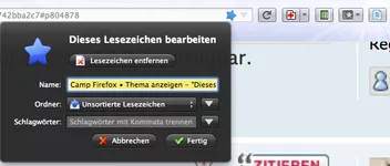

Hallo 2002Andreas, danke für diesen Tip. Wow, wo hast du das eingestellt? Ich habe schon so viel versucht und gesucht. Bei mir sieht dieses aufklappende Fensterchen so aus:
(Die Größe täuscht, das Bild wird im Forum vergrößert angezeigt.)
[attachment=0]Bildschirmfoto 2012-07-03 um 13.26.19.png[/attachment] -

Größer geht es scheinbar nicht als so
[Blockierte Grafik: http://www10.pic-upload.de/thumb/03.07.12/8v1gohg2ua.jpg]
Die Schrift habe ich per Code geändert.
Einzutragen in die Erweiterung Stylish oder der userChrome.css
https://addons.mozilla.org/de/firefox/addon/2108
Sollte der Ordner Chrome nicht vorhanden sein musst du ihn dir erst erstellen, und in ihm dann eine userChrome.css
Du mußt dir im Profilordner einen neuen Ordner Chrome erstellen und in diesem dann eine Textdatei ( mit einem Editor ) in die du den Code kopierst, bzw. einträgst.
Hier kopierst du als erstes folgenden Text rein:
anschließend folgt der von dir gewünschte Code.Dann schließt du die Datei und speicherst sie als userChrome.css ab.
Danach mußt du den Fx neu starten. -

Unsere Beiträge haben sich wieder überschnitten.Diese Abwandlung von dir ist nochmal um Längen besser. Doch sie müsste noch etwas weniger hoch sein, denn unten wird das Fenster abgeschnitten. Es fehlt alles unterhalb "Ordner: Unsortierte Lesezeichen".
