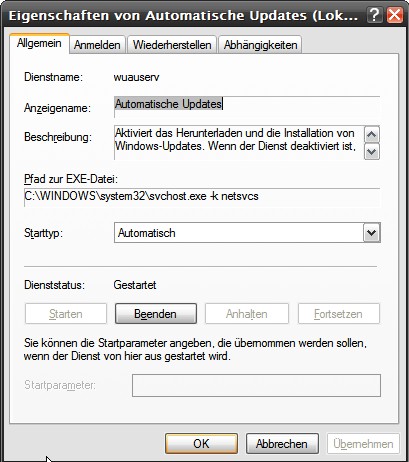

  • Sollten die Einstellungen auch als Admin nicht geändert werden können, ist ggf das System zerschossen, wodurch auch immer. In diesem Falle gab Bernd. bereits den Lösungsweg vor.
    Teste mit Admin-Rechten vor einer Neu- oder Reparaturinstallation noch folgendes:
    Gehe zu Systemsteuerung :arrow: Verwaltung :arrow: Dienste, klicke dort mit Rechts auf "Automatische UpDates", es öffnet sich ein Fenster
    [attachment=0]Automatische UpDates.JPG[/attachment]
    ändere den Starttyp auf automatisch, sofern nicht eingestellt... und starte den Dienst manuell...
    Berichte genau, was dir angezeigt wird, am Besten mit einem Screenshot...
